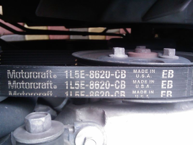

Posiadam Explorera Sport 2002 r. 2 WD 4.0 SOHC i chcę zakupić pasek wielorowkowy. Numer fabrycznego, który obecnie jest założony to: 1L5E-8620-CB. Tego numeru na Rockauto nie ma, są inne zamienniki, który z nich ma pasować? Ten MOTORCRAFT Part # JK6873EA {#4L5E8620EA, 4L5Z8620EA} a może ten MOTORCRAFT Part # JK6861BA {#4L2Z8620EA?????

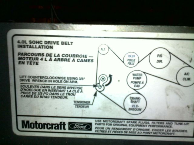

Nie znam długości na pasie przednim jest taka długa naklejka pod maską i na niej m.in. jest układ tego paska zobaczę może jest tam podana długość
obawiam się, że nie ma - różnica w długości jest niewielka - parę milimetrów i niestety trzeba to organoleptycznie sprawdzić.

Tam nie ma ani numerków, ani długości, tylko układ
układ paska wielorowkowego480600.jpg (49.96 KiB) Przejrzano 6026 razy

hmmm na oryginalnym pasku mam nr 8620 na FordParts po wpisaniu vinu jest pasek z serii 8620 (4L5E-8620-EA) nr paska JK6873EA. Jest także pasek o samym nr JK6873EA bez serii nr 8620, taki sam pasek jest na RockAuto z dopiskiem Sport czyli chyba by się zgadzało?
