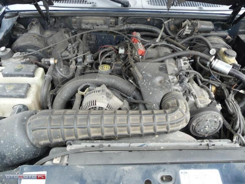

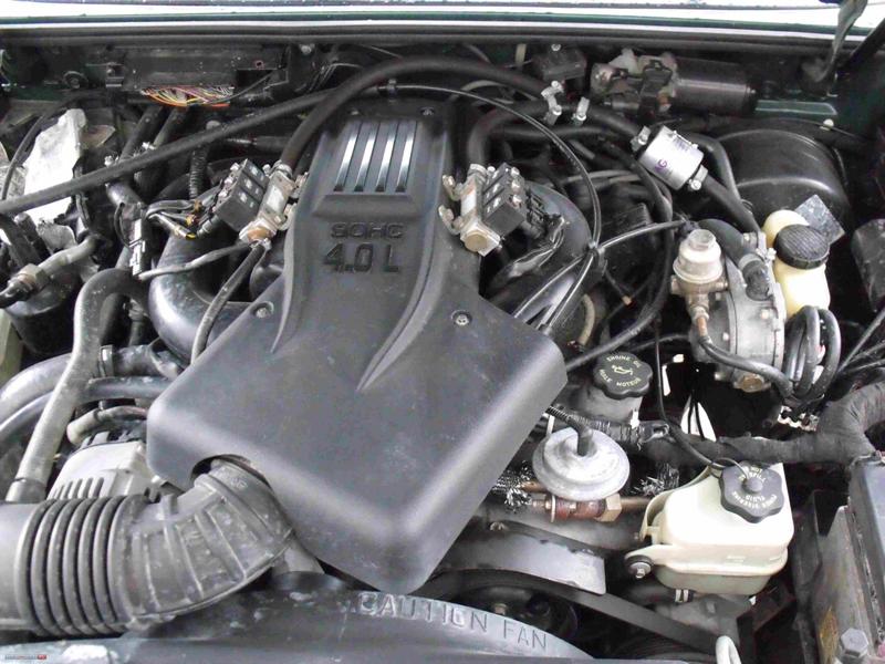

Re: JAKI SILNIK W MOIM EXPO II
2010-09-12, 19:50
tak wygląda silnik OHV i SOHC
silnik OHV (EFI)
silnik SOHC

2010-09-12, 20:29
Dzięki starwind :) faktycznie mam silnik OHV ale mnie zrobił ten sku...syn (sprzedawca)
ale nic trza se jakoś radzić :) będzie i 140 KM może będzie się mniej psuł hehehe
