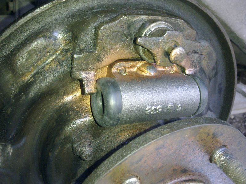

Witam wszystkich,

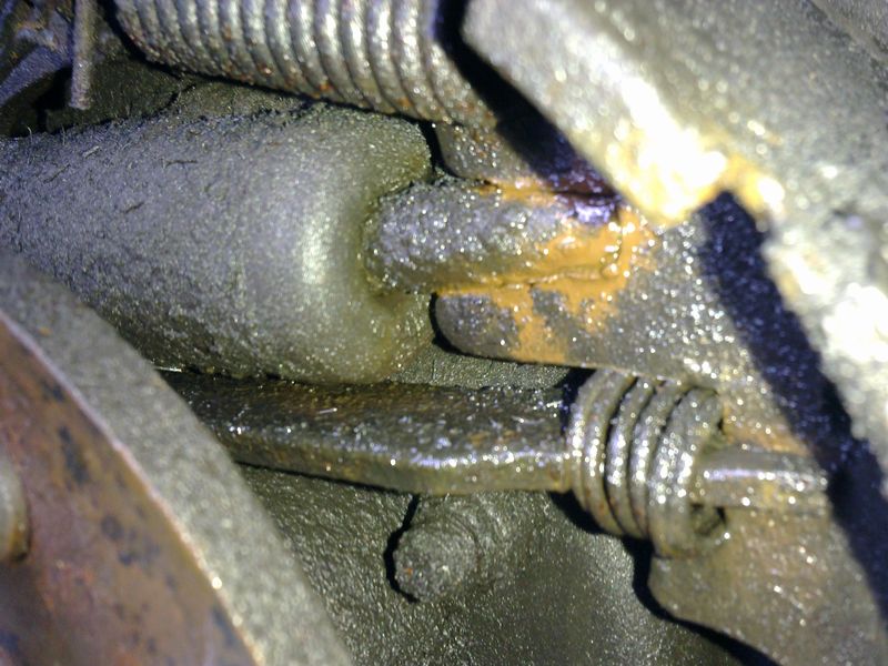

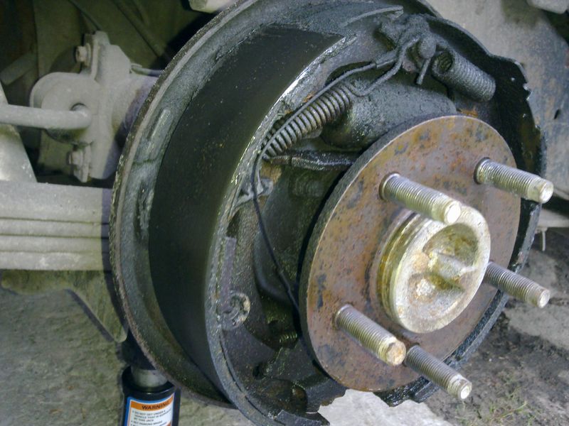

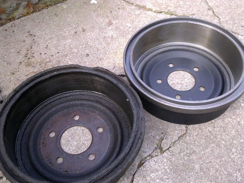

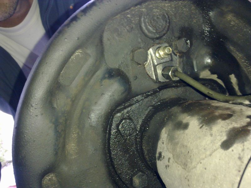

od jakiegoś czasu w aucie DESMO ginął płyn hamulcowy.

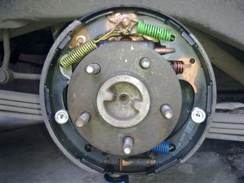

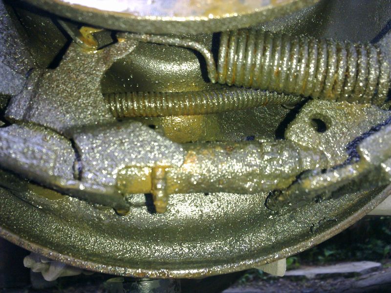

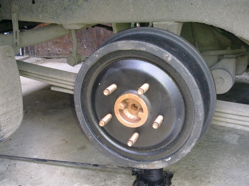

Z racji tego, że przód był robiony to zabraliśmy się za wymianę tyłu...
odkręcamy koło, bęben hamulcowy zdjęty i naszym oczom ukazał się taki widok :eek:
cylinderek leje
okładzin na szczękach prawie zero

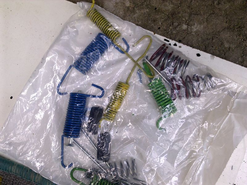

Speedo, cylinderki po około 45pln szczęki 120pln bebny około 150 za sztuke, komplet spręzynek chyba 30pln. Cen nie pamietam za bardzo bo kupowałem po trochu co pare miesięcy az się tego tyle uzbierało że zmieniłem całość.
Do tego musisz miec odrdzewiacz w spraju odtłuszczacz, i jakis smar miedziowy także w sparju.

kszesz, odnawiałeś bebny czy nowe kupowałeś?
Re: wymiana szczęk EX I DESMO
2010-09-15, 21:18
Odnawiane
Wyczyścić z rdzy, odtłuścić i 2 x razy Hameraitem
i dodatkowych 30 kuni do galopu :)
