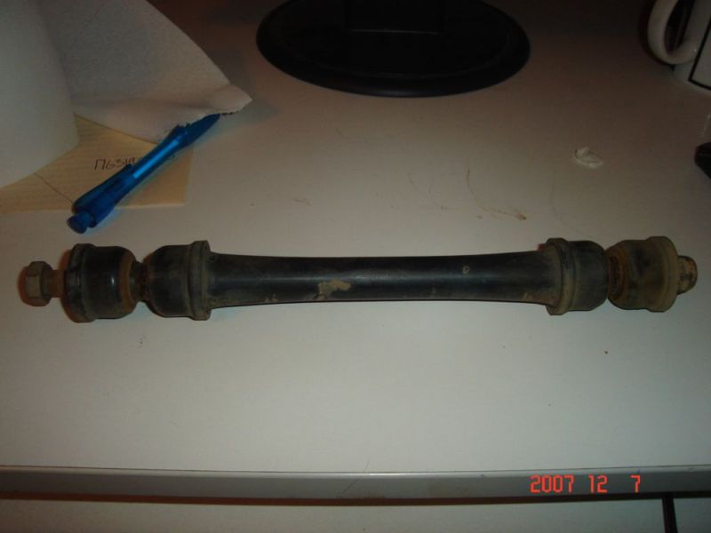

czy to te drazki sluza do regulacji (liftu) ?

:lol:
nie to są łączniki stabilizatora :eek:

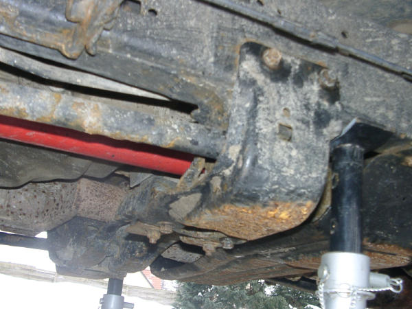

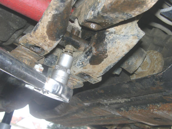

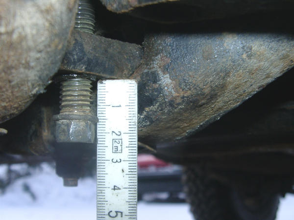

z przodu masz drazki skretne (pelnia funkcje jak sprezyny, resory)
gdzies na wysokosci fotela kierowcy/pasazera (oczywiscie z dolu ;-) )
jest uchwyt dla drazka ze sruba do regulacji (M8 na klucz 13 )
zobacz fotki

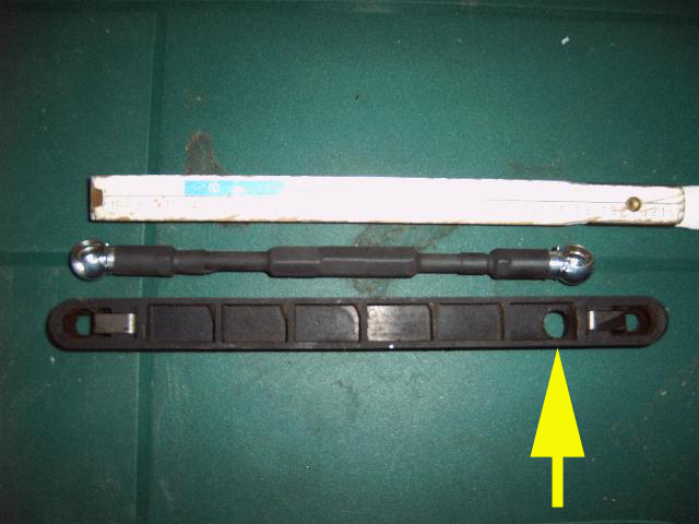

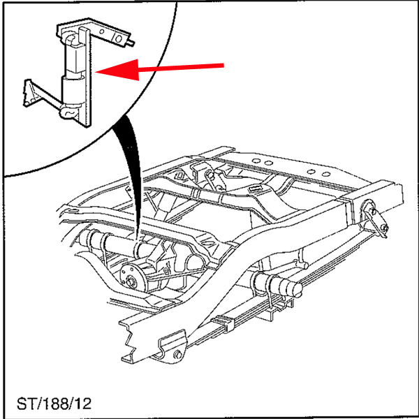

jak sie położysz pod auto z tylu
na moście po prawej stronie dyfra zobaczysz uchwyt do sensora niveau
ten plastikowy uchwyt ściągasz i wiercisz otwór jak na rysunku
(jeśli chcesz to troszkę profesjonalnie zrobić to musisz zmotać
taki drążek jak na fotce)

nie no NIVO znalazlem i mam na zewnatrz ale chodzi mi o ten otwor czy MUSI byc tak jak na zdjeciu?

najpierw zmierz jak na fotce i zapisz sobie (w razie jak bys chciał do oryginału wrócić)
potem obierz sobie jakiś punkt w aucie np. brzeg nadkola i zmierz wysokość od podłogi
oczywiście lewa i prawa stronę :-P
teraz możesz te śruby wkręcać :lol:
od czasu do czasu przerwij i zmierz o ile sie przód podniósł
i nie przesadzaj 5cm =2" to norma i w zupełności wystarczy :lol:

....ale chodzi mi o ten otwor czy MUSI byc tak jak na zdjeciu?
raczej tak
ten otwór odpowiada mniej/więcej podniesieniu tyłka o 5-6cm

po podkreceniu drazkow przez pomiarem przetocz auto troche przod tyl zeby sie "ulozylo" i dopiero mierz

podnieś przód przed kręceniem :-)
nic sie nie stanie jeśli tego nie zrobiłeś,
ale z podniesionym przodem idzie łatwiej :mrgreen:
