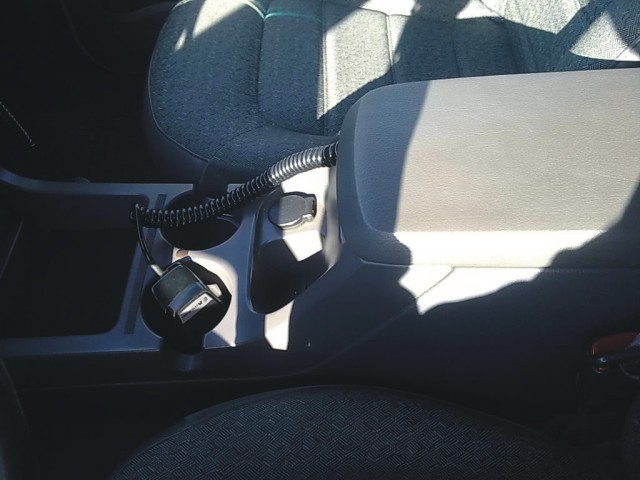

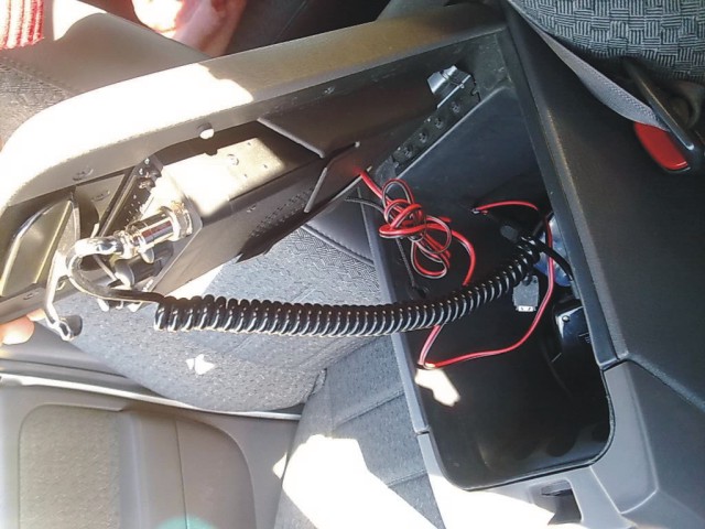

Witam, ja antenkę mam na magnes i chowam ją jeśli mi nie potrzebna do bagażnika. Uważam że świetnym miejscem na CB jest schowek w podłokieniku. Odpowiednia wielkość radia i wsuwasz go pod pokrywę. Szczekaczka spokojnie przechodzi przez szczelinę łączenia i jest spoko. Jeśli nie używam, kabel ze szczekaczką po prostu wrzucam do środka i zamykam podłokietnik. Wtedy jak by radia nie było, nie kusi i szyby całe. Może podeślę fotki jak by ktoś chciał. Oczywiście słychać głos gadających bez problemu. jedyny problem to gdy chcesz pod czas jazdy cos przestawiać ale ja nic nie przestawiam i jestem zadowolony. pozdrawiam

SYRIUSZ200 mógłbyś pokazać jak to u ciebie wygląda?

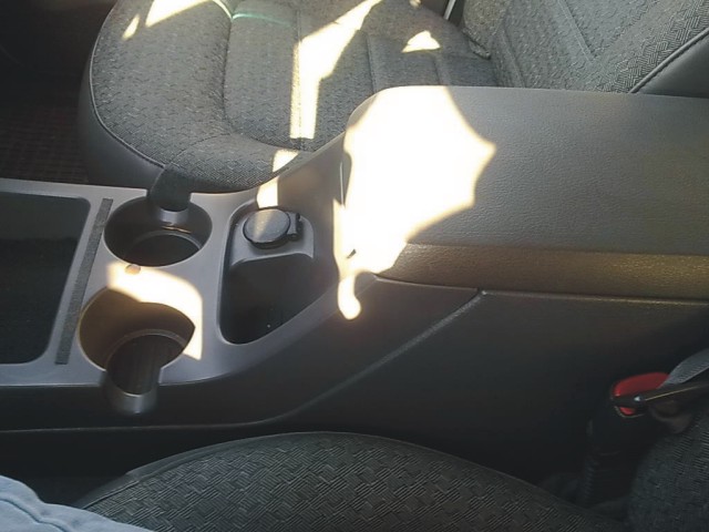

Podaje fotki cb w podłokietniku

SYRIUSZ200 Dzięki za foty. Jestem za tą koncepcją, zwłaszcza że CB masz w w przykrywce podłokietnika co powoduje, ze jeszcze wiele pierdół tam sie zmieści.
