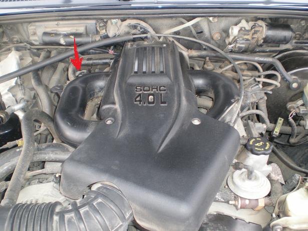

Czy on znajduje się tam gdzie zaznaczyłem na zdjęciu???

zdejmij tą plastikową osłonę z napisami SOHC i wtedy go zobaczysz - jest centralnie umieszczony pod nią.
