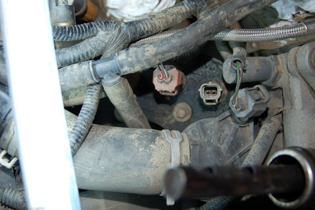

Robię oględziny kolejnych elementów w ramach porządków i przy czujnikach od temperatury widać zielony ślad płynu chłodzącego. Wygląda jakby pojawiał się ze śruby która jest obok czujnika. Dodatkowo mam pytanie - czy te czujniki powinny się kręcić w chwili gdy gwint jest normalnie wkręcony (czyli można kręcić wtyczką czujnika, gdy sam czujnik siedzi przykręcony w gwincie. Mogę obrócić czujnik ten bez wtyczki. Ostatnio jeden z tych czujników zgłosił błąd na kompie ale tylko w trybie testowym, na co dzień check engina nie zapalał, ani nie wisiał w pending codes.

Sprawdzałem u siebie przed chwilką i czujniki są na sztywno nie moglem ich obrócić .
Chyba że u mnie zapieczone :-D

U mnie wtyczki się kręcą luźno, zauważyłem jak przy wymianie napinaczy wykręcałem całe czujniki.

Dziś miałem trochę czasu więc sprawdziłem jeszcze raz z włożonymi
( Zapiętymi ) wtyczkami Zero luzu są na sztywno nie obracają się przynajmniej u mnie ;
Być może mają jakiś gwint lub zabezpieczenie plastikowe które sie zrywa po wypięciu wtyczki co nie musi znaczyć że czujnik jest uszkodzony :-P

Jeden czujnik daje odczyt temperatury na tablice rozdzielczą - czyli na wskaźnik na zegarach, drugi daje odczyt temperatury dla komputera silnika.
Raczej nie powinny być zamieniane wtyczki, choć teoretycznie to takie same czujniki :P ale w katalogach części nie są zamienne.

Ok, to drugie pytanie. Powinny się obracać? Jeden się obraca, a 2 nie. Skoro są takie same to powinny wskazywać ta sama rezystancje. Jeśli źle mówię to mnie poprawcie. Dziś może zmierzę, bo mój komputer wariuje.
Re: [EX II] SOHC czujnik temperatury
2013-12-02, 13:21
Nie powinny się obracać (w sensie czujniki) :)
Jeśli się obraca cały to może oznaczać wyrobione gniazdo w które się wkręca (taka wielokątna wielka nakrętka zatopiona w tym plastiku obudowy) i wkrótce zacznie przeciekać o ile już nie popuszcza :)
