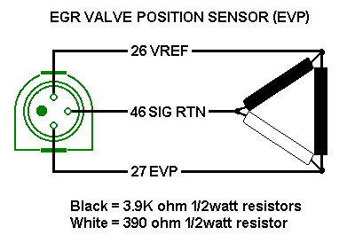

A może taki układ :

Doskonale "mastan".
Żeby niepotrzebnie się nie rozczulać. Jestem niemal przekonany że zawór jest do wymiany i rzadne zaślepiania itp nie wchodzą w grę. Najprawdopodobniej jest on elektrycznie uszkodzony i sterownik "wiedząc" że nie może go wysterować zgłasza problem przez włączenie checka.
