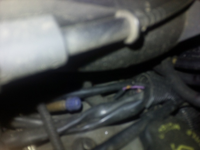

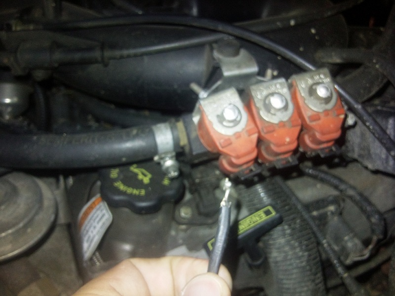

mam problemik po remoncie silnika nie moge podłaczyc sondy więcf kabelki se dyndają a podejrzewam że ma to wpływ na prace silnika ( nie zbiera się najlepiej opornie zmienia biegi przy wdepnięciu gazu a i spalnie trasa przy 110 cały czas to 19,5 miasto w miare delikatna jazda 21-22 ) na foto są pokaze przewody od sondy zlutowane razem czy tak ma być ?? Na drugim pokazane dwa fioletowe kabelki pod kolektorem od strony kierowcy były rozłączone ale je połączyłem i wydaje mi sie że tam ktoś kiedys podpioł sonde czy to możliwe POMOCY Autko ma lpg sekwencje
fioletowe kabelki
zlutowane przewody

wygląda na to że coś gazownicy motali z sondami :(
nie powinny być te kabelki zlutowane, poza tym ta wiązka w okolicach zaworka od listwy wtryskowej nie wyglądają na oryginalne.

te kabelki to pewnie od emulatora sondy lambda jaka masz instalke gazowa bo mam kilka schematow jak to podpiac

Stag nie korzysta ze wskazań sondy w czasie pracy ,masz tylko podgląd jej wskazań .Tu masz instrukcję ze schematem połączeń : http://www.pliki.drypa.pl/entry-93a7882 ... 20d78a.htm

według schematu od mastana to musze podłaczyć do tych fioletowych sonde tylko czy przypadkiem czrny to nie masa ??

Piooteros, skoro komputer gazu nie bierze pod uwagę wartości z sondy (a tylko je wyświetla) to nie musisz podłączać lambdy do Staga. Ważne, żebyś miał sondę podłączoną do komputera samochodu.

czyli zrobić tak jak było czyli zlutowane do fioletowego
