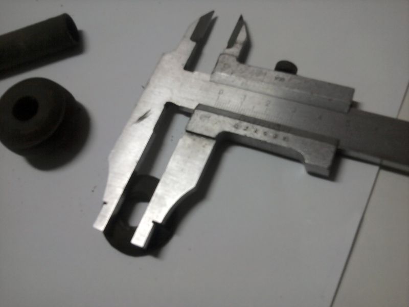

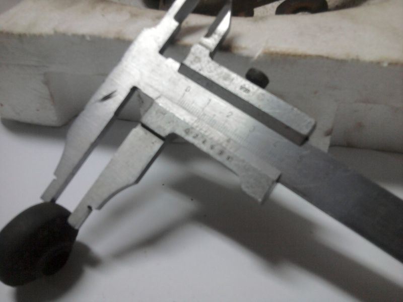

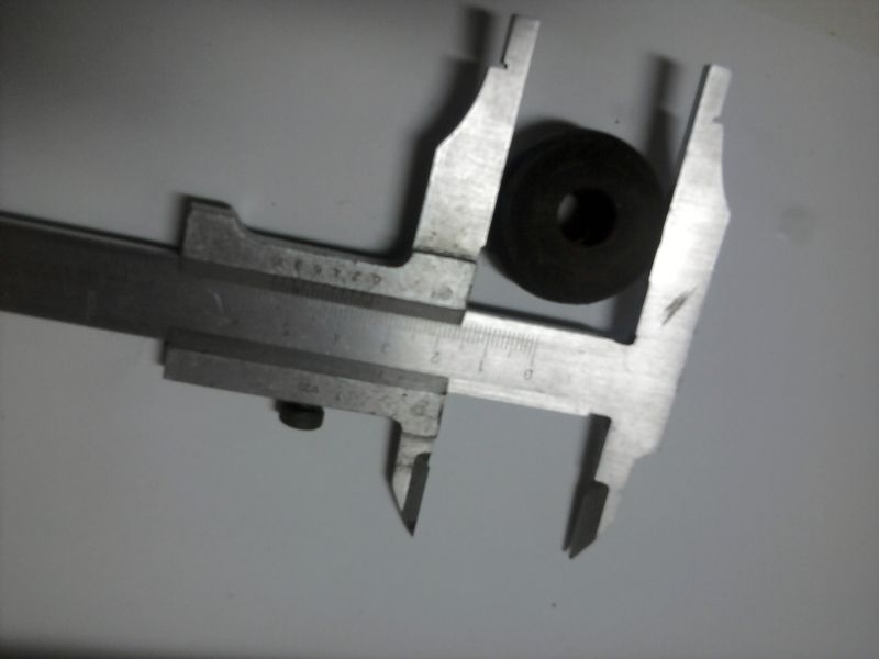

2010-10-26, 22:09
Ostatnio zmieniony 2010-10-26, 22:10 przez starwind, łącznie zmieniany 1 raz.
Re: łącznik stabilizatora
2010-11-17, 08:23
Wymiar w nazwie pliku.
