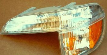

Jak wymienić postojowkę z przodu ? ;>
2010-11-05, 15:20
no jak, wywalić cały reflektor ? żeby żaróweczkę wymienić ? hmmm dodam lewy, akumulator mogę wyjąć... w domu, nie na trasie :)
podrzuci ktoś ?
pozdrawiam

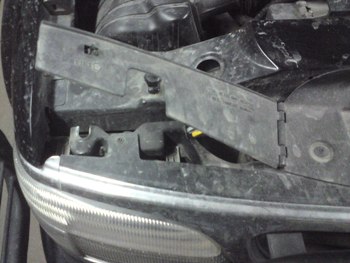

jak podniesiesz maskę to na reflektorami masz takie klapki po obu stronach podnosisz klapkę i dwie śrubki wykręcasz chyba na krzyżak śrubokręt i wychodzi ci postojówka z kierunkiem wyjmujesz cały klosz na zewnątrz .

Dzięki, tak myślałem, że trzeba lampę wyjmować ;/ Liczyłem na jakąś "tajną " klapkę . Swoją droga fajnie wywalać lampę na drodze do wymiany małej żaróweczki ;>. Co za patent :O

jakieś 5 minut roboty :-)
