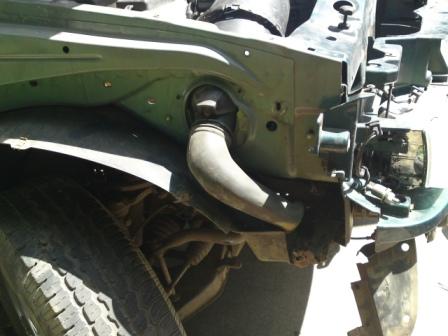

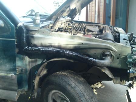

Ja u siebie zostawiłem oryginalną gumę wychodzącą pod lampę ale zdjołem plastikową osłonę. Gumę obróciłem do tyłu i już. po obcięciu jeszcze węższego oryginalnego wlotu w tą gumę wchodzi ledwo rura fi 50. Całość zmieścila się pod błotnikiem bez wycinania blach.

widzisz OHV-ka ma piękną gotową dziurę na drugą stronę, a SOHC niestety ma wylot puszki ustawiony za reflektor ale jeszcze w komorze silnika. Właśnie walczyłem z tą blachą - gruba cholera :P ale już jestem po drugiej stronie, zaczynam teraz przymiarki aby to wszystko w całość złożyć. Niestety chcąc wykorzystać łącznik musiałem pozbyć się kawałka tej blachy wzmacniającej :(
