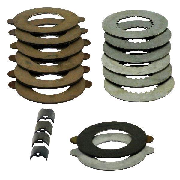

Mam problem z tylnym mostem, prawe kolo wylazi na bok prawie 1,5 cm a lewe z 1,0 cm.
Pytanie dla doswiadczonych:
co nalezy wymienic?
czy trzeba wymieniac satelity?
czy wystarczy wymienic te pdkladki w ksztalcie"C"?
Pytam bo nie robilem tego a na forum duzo nie ma w tym temacie i chcialem zamawiac czesci zza wielkiej wody ale nie wiem za bardzo jakie.
Czekam na Wasza pomoc. :-)

Polecialy tarczki od LSD dlatega takie luzy na polosiach sa

to sa te tarczki ?

Sa potrzebne tez takie "klipsy" C ?

Tak to te tarczki , nie wiem czy nie lepej kupic zestaw naprawczy mostu za wielka woda

Zestaw naprawczy znalazlem ale chyba te tarczki to w zestaw nie wchodza.

to masz satelity...
potrzebujesz tarczki cierne systemu LSD

Dzieki. A wystarczy tylko te tarczki wymienic czy cos jeszcze?
Sorry , ze tak pytam ale chce jutro zamawiac czesci. Moze zdalobysie od razu lozyska wymienic ?

jak nie masz luzu na łożyskach to nie ma sensu wymieniać... no chyba, że masz ekstra parę złotych...

Pytałem w aso ostatnio o te tarczki i zaśpiewał coś koło 700, jakbyś kupił gdzieś w jakiejś lepszej cenie daj znać, może się skuszę na wymianę ...

Z hameryki wychodzi jakies 370 zl. z wysylka i oplatami.

zgadzało by się... ja znalazłem za $71.45
