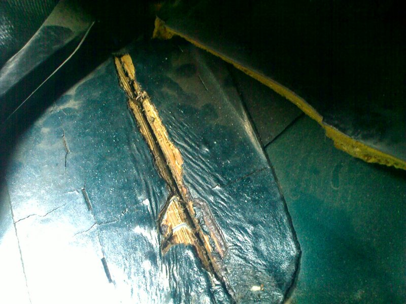

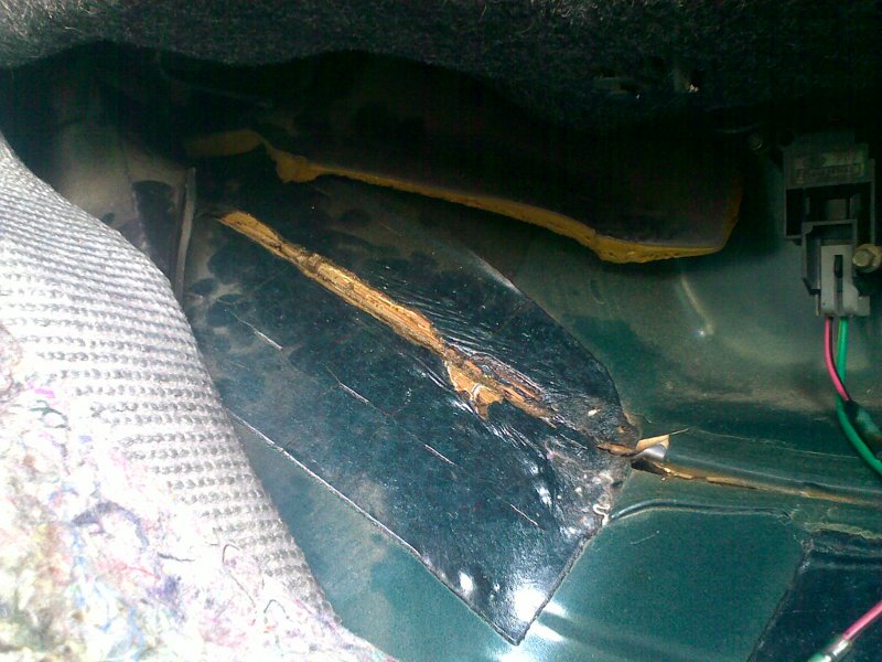

załączam zdjęcia

Ups, wygląda jak by na zgrzewach puściło, i tak jak by wcześniej ktoś maskował tym kawałkiem maty, ale poszło dalej.
Myślałem że krawędzie nachodzą na siebie, a z foto widać tak jak były by wygięte i te wygięcia od spodu zgrzewane.
Chyba bez migomacika się nie obejdzie, ale najpierw trzeba przyprowadzić jedną część do drugiej.
Może się jednak mylę i ktoś ma jak podejrzeć w rozebranym?

Mata jest jak najbardziej oryginalna... puściło na łączeniu - ja mam w moim odkrytą podłogę - wylazę z pracy i cyknę fotę...
miałem toto w taki sam sposób spieprzone w mojej dyskotece - a wszystko przez rdzę, która spowodowała to, że część nadwozia klęknęła na ramie, na mocowaniach. W twoim przypadku radzę zajrzeć pod podłogę i sprawdzić jak się mają mocowania budy do ramy... jeśli szczelina będzie się powiększać to będziesz miał problem z geometrią nadwozia.

Mata którą widać na zdjęciu jest fabrycznym wygłuszeniem, puściło na zgrzewach są to dwie blachy zawinięte do dołu i zgrzewane ze sobą co 3,-4 centymetry Jankes, ma racje najpierw zrobić mocowania budy a wtedy łączenie tunelu
