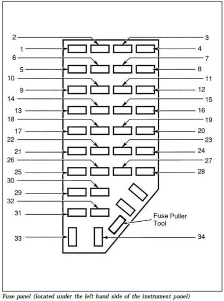

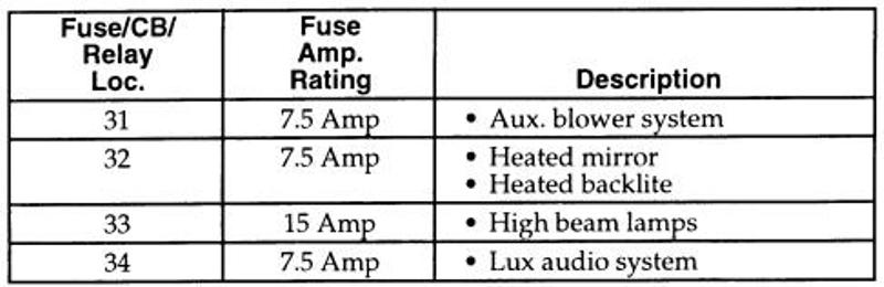

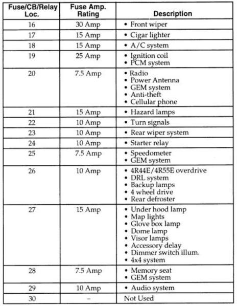

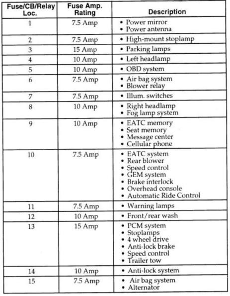

w górnym panelu musisz po prostu wydłubać klosz małym śrubokrętem co do reszty popatrz bezpieczniki

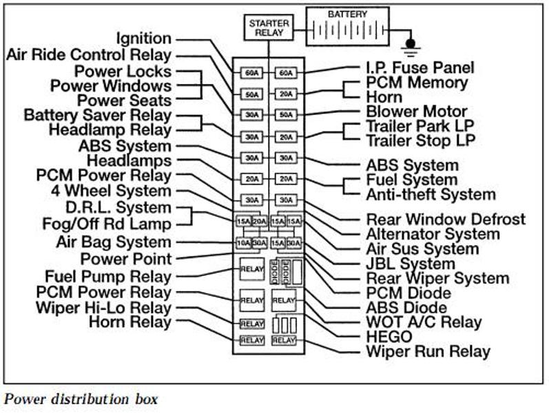

Adam dzięki za szybkie info. Bezpieczniki jednak są dobre. Co do przekażników byłbym wdzięczny gdybyś mi wskazał odpowiedzialne za te urządzenia bo ja nie abla po angielsku.

REAR WIPER SYSTEM to tylna wycieraczka
napisz jeszcze masz klimatronik?? czy zwykła manualną klimę??
AIR RIDE CONTROL RELAY to od klimy

AIR RIDE CONTROL to nie klima - to NIVO
co do kompleksowego braku wielu urządzeń elektrycznych na raz winą obarczałbym brak masy na jakimś łączeniu - najczęściej masa z kilku komponentów jest podłączona do budy przy pomocy jednej śruby. Najpewniej chodzi tu o przekaźniki i brak masy na nich - miałem to samo kiedyś w Sporcie - sprawdź pod deską rozdzielczą - tam znajdziesz większość przekaźników i połączeń z masą - najlepiej znajdź przekaźnik pierwszego z brzegu elementu, który nie działa i od tego zacznij poszukiwania - po kablu do kłębka (jak to mawiali starożytni indianie).

chciałbym zapytać-jak się okazało nie miałem 23 bezpiecznika-wsadziłem go.
wycieraczka ani nie drgnie, spryskiwacz działa.
czy mam jeszcze sprawdzić bezpiecznik pod maską czy spryskiwacz jest pod tym samym bezpiecznikiem i powinno już działać.
