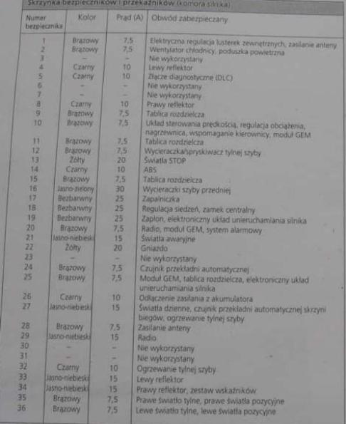

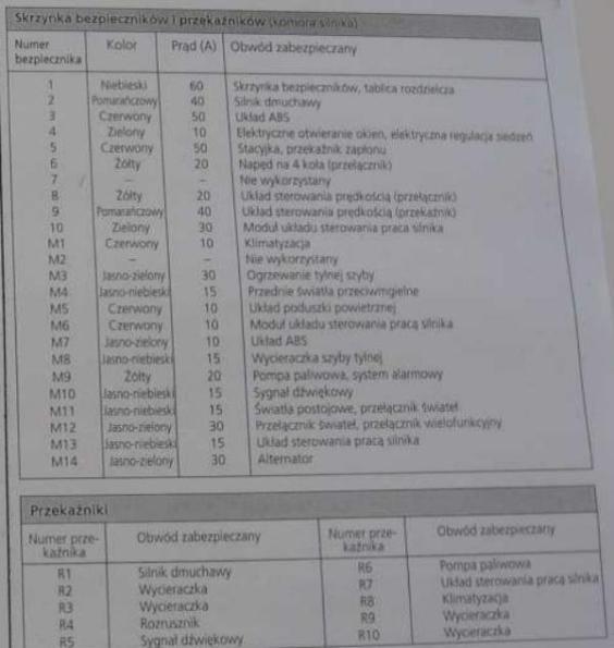

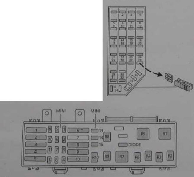

nie do końca takie same dla wszystkich OHV ma inne
OHV (2).JPG (32.08 KiB) Przejrzano 3066 razy
OHV (1).JPG (35.83 KiB) Przejrzano 3066 razy
