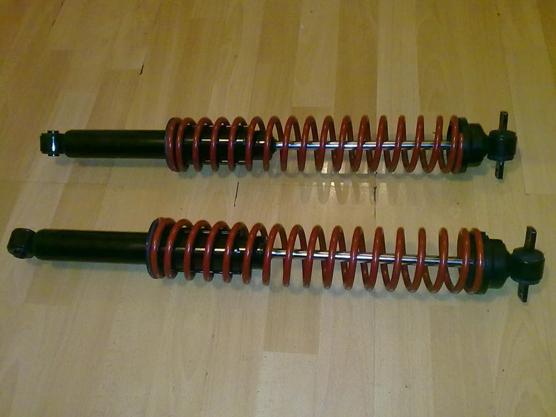

zakupiłem takie coś
teraz problem - kto to założy ? :-D
czy ktoś podpowie cz te amorki mogą pracować do góry nogami, lub inne ?

Generalnie chodzi mi o taki zestaw aby go zaadoptować na przód, ponieważ ma zarąbisty skok którego mi baaaardzo brakowało.
Poza tym te sprężynki można zdejmować, ale w moim przypadku jak by się udało założyć do przodu - to na pewno baaardzo by ulżyło moim bardzo spracowanym drążkom skrętnym?
Co wy na to ?
Jakieś sugestie ?

na nowych amorach powinna już teraz być strzałka gdzie ma być dół a gdzie góra. To co masz nada ci sie na tył idealnie - nie ma tragedii - ja w moim zmieniałem amory i butli wcale nie musiałem demontować - jest miejsce tylko trzeba wleźć pod spód - wiem, nie jest to przyjemne zwłaszcza w taką pogodę.
Z przodu ci nie podejdą - zauważ jak masz skonstruowane przednie amory - są na długim trzpieniu na dole po to by ominąć półoś - nie założysz pełnych amortyzatorów - założysz jedynie dłuższe a i to możesz je łatwo uszkodzić przy "dobijaniu" zawieszenia no chyba, że odboje pozakładasz. Coś ze sprężyną zapewne pomoże w tłumieniu oraz nie będzie tak bujać.

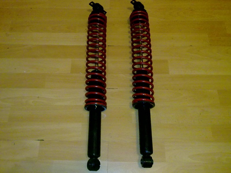

Grabasz-piszesz że kazdy pracuje głową do góry a zobacz na foto że te idą cienkim do gory
Re: amorki przód / tył info i motanie
2010-11-27, 21:39
wg mnie te na zdjęciu wyglądają na typowo tylne,przynajmniej tak sugerują mocowania,z przodu na górze amor zakończony jest "szpilką",więc te nie podejdą,zgodzę się z Grabasz-em w amortyzatorze gazowym też jest olej,który w całości przeleci na drugą stronę tłoczyska i tym samym amortyzator nie jest już amortyzatorem. ;-)
