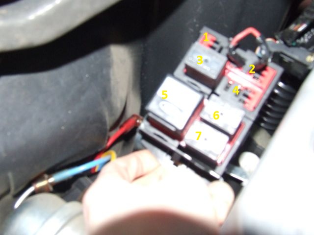

miałem ten sam problem , sterownik wyjety z bagażnika odpięty na wiązce ( ta mniejsza wtyczka ) on steruje też przekaźnikiem jednym z tych pod kierownicą . Konieczne jest zrobienie obejścia ( zwora - solidny kawał kabla ) co będzie podawała + na reszte instalacji - widać na zdjęciu .
U mnie wszystko działa jak należy po tej operacji .
Zamontowałem zwykły sterownik centralnego i wlutowałem w kable w bagażniku pod sterownik .
