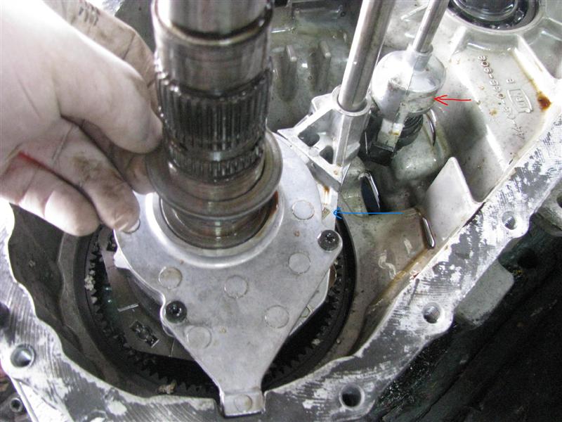

Prawdopodobnie poszły takie plastiki w reduktorze,które odpowiedzialne są za przesuwanie widełek które zapinają i rozłączają napędy. ;-) Oczywiście jeżeli elektrycznie jest wszystko w porządku.
Miałem gdzieś rysunek czy nawet zdjęcie tego jak poszukam i znajdę to zapodam. :-)
Klubowicz perkuter
Posty: 464
Lokalizacja: Zwoleń
Re: Nie rozpina przedni most .
2011-02-25, 23:10
Na czerwono zaznaczyłem ślimak którym steruje shift (może tu go boli)
Na niebiesko zaznaczyłem własnie te widełki na których są te plastiki które są najczęstszą przyczyną kłopotów z załączaniem i rozpinaniem napędów

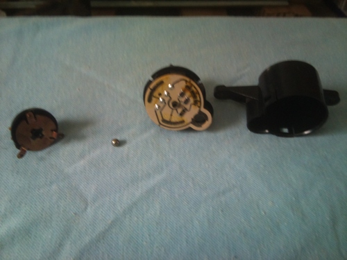

Zabrałem się za czyszczenie czujników Abs poczyściłem przód i pomierzyłem przejścia na przewodach i rozebrałem przełącznik od napędów nic nie spalone, posprawdzałem styczniki wszystko oki , przeczyściłem ścieżki i prowadnice potencjometria na płytce przesmarowałem smarem miedzianym złożyłem , wywaliło takie błędy :
C1233 Speed Wheel LF Input Signal Missing
P1804 Transmission 4-Wheel Drive High Indicator Circuit Failure
P1836 Transmission Transfer Case Front Shaft Speed Sensor Circuit Failure
P1812 Transmission 4-Wheel Drive Mode Select Circuit Failure
B1352 Ignition Key-In Circuit Failure
Podłączyłem zaczęły migać kontrolki napędów , podłączyłem się kompem wykasowałem błędy odpaliłem maszynkę i wszystko jak ręką odioł ogólnie to jestem zadowolony ze się odpiął przedni most :-D ale nadal nie wiem za bardzo co było tego przyczyną i to trochę mnie to wkurza :-/
