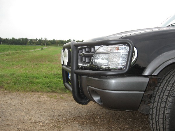

wyżej mam rury :-P
i są tak przytwierdzone :eek:
ze na nich cale explo podnieść można :eek: dźwigiem :x
manius (5).JPG (74.81 KiB) Przejrzano 7255 razy
Ostatnio zmieniony 2007-12-13, 09:38 przez manius, łącznie zmieniany 2 razy.
Re: Hak z przodu?...i inne rozwiazania mocowania...?
2007-12-13, 09:47
pięknie, ale kąt natarcia bardzo się zmniejsza :x
dlatego rury montowane NA zderzaku robią chyba lepiej ;-)
