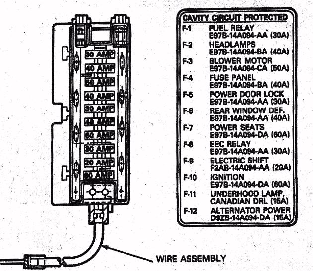

Kolejny pytanie z mojej sterty. Czy ma ktoś opis bezpieczników do exa1 ??

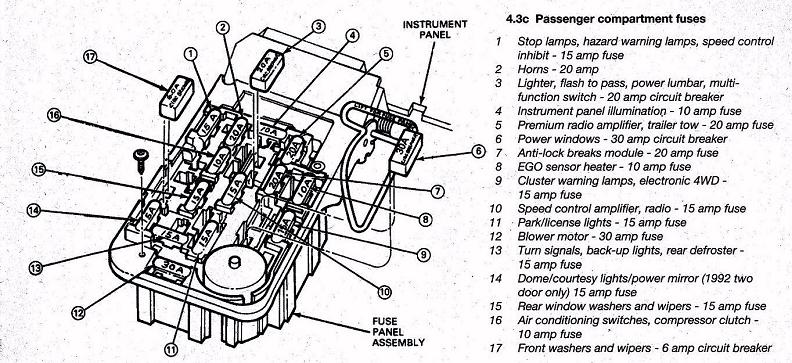

A tak na marginesie to dokopałem sie do poprzednich właścicieli;) skrzynka po remoncie jakies 40tyś/km zawias też wymienione oleje w mostach i reduktorze sporo tego...
chodzi ci o schemat skrzynki bezpieczników?
Tu masz schematy obu skrzynek... tej pod maską i tej pod deską rozdzielczą.

witam wszystkich zacząłem przygode z tymi pięknymi samochodami.... kupiłem expa I z 94 roku 4,0 v6 bez gazu wszystko bajka tylko tyle że zacząłem grzebać w bezpiecznkach bo podświetlenjie deski przestało działać a na domiar złego przestała teraz działać pompka paliwa... przy przekręceniu stacyjki wcale nie słychać żeby zadziałała..... przekaźnik się odzywa ale nie mogę znaleźć odpowiedzialnego za nią ( pompkę) bezpiecznika bardzo proszę o pomoc.... pozdro dla wszysytkich

w poście Jankesa , schemat1, bezpiecznik F1

ale ja mam inne bezpieczniki pod maską...... z dużymi maxiwalami i przekaźnikami...

Masz dwie skrzynki jak wskazał Jankes jedna pod maska druga po deską rozdzielczą -tam poszukaj.
