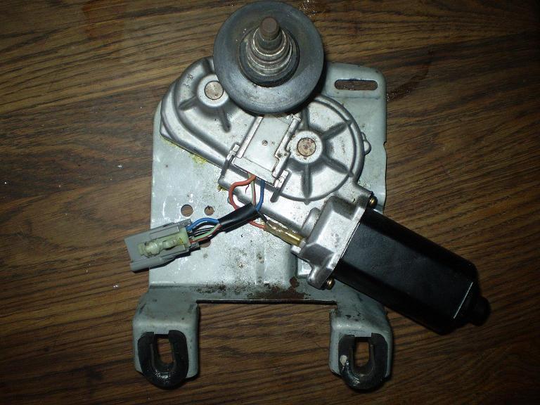

Witam. Proszę Was o pomoc,jak pisałam kiedyś padł mi mechanizm wycieraczki,wyrobiło się koło zębate. Nie miałam szans kupienia samego koła,nabyłam więc od naszego kolegi cały mechanizm. Niestety nie pasuje on wtyczką do mojego Exa no i kable jakoś inaczej idą. Proszę o pomoc,jak doprowadzić kable do wtyczki,jakie ominąć.
Na zdjęciu pierwszy mechanizm jest mój

jakie masz kolory w swojej starej wtyczce ? nie wszystkie widać.
czarny to zapewne masa, reszta jakoś tak w miarę do siebie pasuje nawet, zrobiłbym próbę z pominięciem tego przerywacza w nowym mechanizmie i podpięciem się odpowiednimi kolorami do starej wtyczki w układzie jaki był w starym mechanizmie.

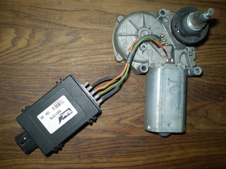

z tego co widzę kolory prawie takie same... zbliżenia jakieś jak byś mogła zrobić...

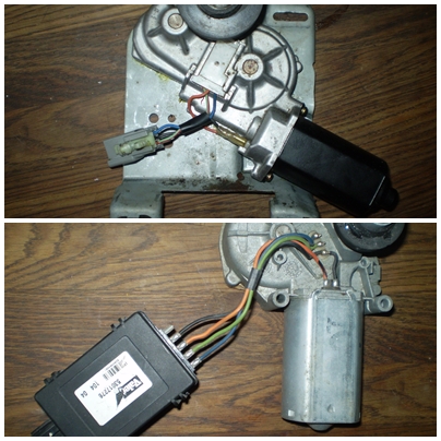

W starym są 3 kolory,które idą do kostki:niebieski,zielony i czarny,ale z ustrojstwa powyżej rówież wychodzą 3 kabelki,zielony,niebieski i pomarańczowy,z czego tylko 2 idą do kostki(niebieski i zielony),tamte 2 idą do silniczka. Zakręciłam,fotka poniżej

Kable kablami, ale to przecież całkiem inaczej wygląda, będziesz to w ogóle w stanie założyć ...

Może i wygląda inaczej ale tylko dlatego,że dolny mechanizm ma ściągniętą tą metalową płytkę,ale otworami pasuje do mojego Explo.więc jest git. Chcę tak zrobić,że wtyczkę od mojego starego mechanizmu włożyć do nowego,ta wielka kostka pójdzie wek :-P Tylko nie wiem jakie kable pominąć,jakie odłączyć itd
