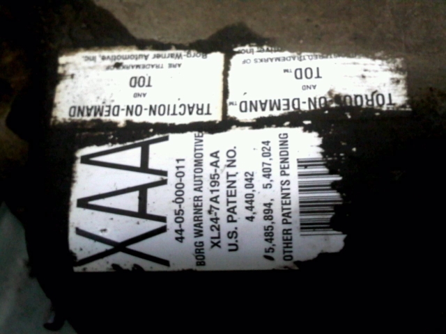

Wreszcie udało mnie się dostać upragniony reduktor, jednak sprzedawca zapewniał mnie, że jest on z roku 99 tymczasem końcówka oznaczenia reduktora to AA - a na moim walniętym mam AA - wiem, że mogę założyć nowszy, ale nie starszy... drogie Bravo - co ukrywa się pod literkami AA? - dodam, że zamiennik został wyjęty z Angola.
Rozmawiałem z jakimś magikiem co sprzedaje to na allegro i twierdzi, że można zamienić CA z AA CA z CB ale wg serwisówki można założyć zamiast CB tylko CB lub YA
ma ktoś jakąś serwisówkę i mógłby zerknąć? na czym polegaja różnice? bo w #@$#$@!*# 99 roku typów reduktorów były ponoć cztery :-(

XL24-AA, XL24-CA i XL24-CB są zamienne, czyli wszystkie od 1998 roku,
z wyjątkiem modeli F77A-GA i F87A-CA, które są inne.
XAA lub YAA nie ma znaczenia
Mój reduktor BW4405mały.jpg (146.65 KiB) Przejrzano 7740 razy
Ja mam rocznik 99' jeżdżę na reduktorze z 97, oprócz tego, że nie korzystam z czujnika prędkości, bo tym się różniły te reduktory, to wszystko działa, gdyby ktoś chciał do starszego nowszy założyć to faktycznie miałby problem z tym czujnikiem. Podsumowując do 99' podejdą ci wszystkie reduktory które były w ex2 z silnikiem SOHC (nie wiem jak to się ma do ex ze skrzynią manualną).
