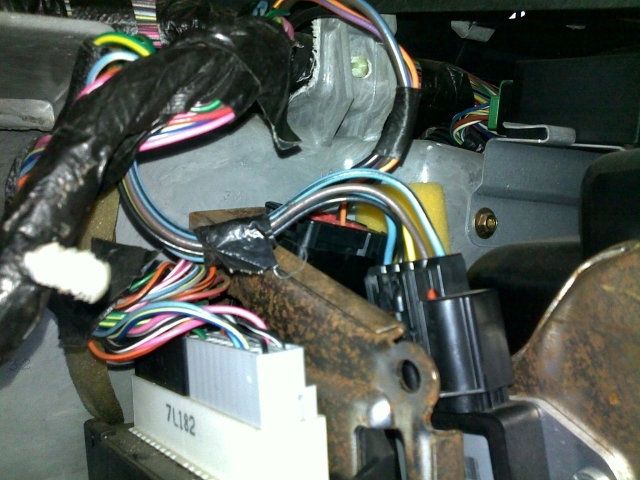

Nie mogąc poradzić z problemem zdecydowałem się na słynny manewr BWM - czyli przecięcia brązowego kabla za radiem i założenia włącznika, teraz mam oprócz auto, 4H i 4L dodatkowo 2H i 2L i jest spokój.
za radiem w prawo wtyczka z brązowym kablem

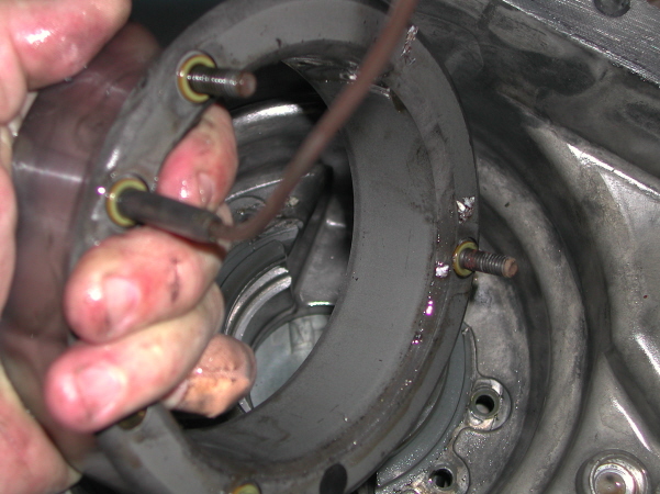

Ten elektromagnes dopina przód
Reduktor 4405 sprzęgło do 4H.jpg (136.4 KiB) Przejrzano 5201 razy
