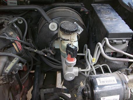

ten gruby przewód po lewej może jest pęknięty tak sądzę, albo zacznij od wymiany płynu hamulcowego na nowy. Morze być już stary i zaabsorbował cząsteczki wody i gdzieś w układzie się zapycha...
ta gorsza sprawa to sprawdzić pompę ham. (ten element pod zbiorniczkiem płynu)
rozebrać sprawdzić tłoczek i ewentualnie wymienić uszczelnienia...
lub coś z tempomatem jak posiadasz taki czujnika na pompie, czasami trafiają sie takie małe złośliwe rzeczy (wymiana na nowy)
ja to bym też sprawdził :)
