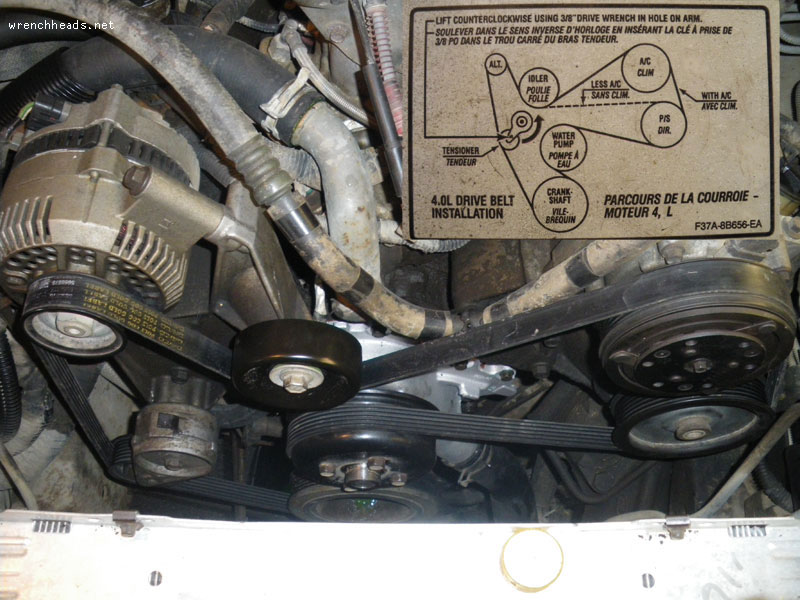

Norbi73 przepraszam Cię bardzo ale pasek jest założony tak jak powinien :-)
może słabo widać na filmiku ale tylko tak mi się udało nakręcić...
napinacz z rolką po lewej na dole i pasek tak założony ( zdjęcie zapożyczone z neta)
Ostatnio zmieniony 2011-01-03, 17:42 przez QDLATY, łącznie zmieniany 1 raz.

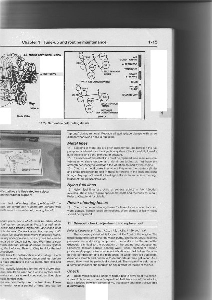

a to sorry w 93 jest zupełnie inaczej :D
Re: napinacz paska+rolka EXI
2011-01-03, 20:27
jak `93 ma inaczej przeca to ten sam wynalazek... hmmm :-?
norbi73
Posty: 614
Lokalizacja: Police
2011-01-03, 21:13
jest tak :)
2011-01-03, 21:47
