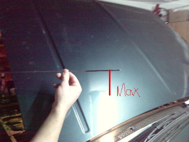

a możesz zrobić dobre zdjęcie bagnetu z silnika?

Na bagnecie jest ładny czysty i lepki olej ale spróbuje zrobić zdjęcie

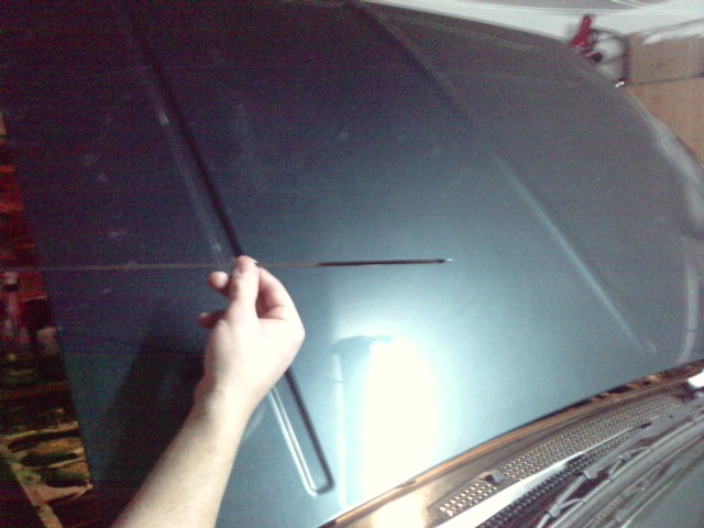

zdjęcie na szybkiego z tel ale max oleju jest jakieś 5 cm od końca :shock:

Nie widać jaki kolor ale poziom

a nie spala Ci dużej ilości paliwa - i czy bagnet paliwem nie wali ?

No właśnie nic z tego :-/ ładnie pachnie olejem
