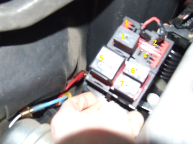

co to za przekażniki
2011-01-07, 14:41
jak w temacie znalazłem kolejny wynalazek monster garaż poprzedniego własciciela
Przekaźniki śą poniżej liczników dostęp od dołu powyżej kolumny kierowniczej.
Jak widać 1 i 4 brak , 2 zwarta na stałe. Prawdopodobnie 4 steruje oświetleniem w drzwiach bo jak przełożyłem na 4 to zaswieciło oświetlenie w drzwiach ale nie gaśnie czyli coś zwarte!
6 to coś ze sterowania silnika bo po wyjęciu auto nie odpala...
Proszę o opis poszczególnych zgodnie z numeracją.

potrzebujesz kogoś z manualem do dwójki... w manualu są opisane przekaźniki. Poszukam coś jednak...
Re: co to za przekażniki
2011-01-08, 13:58
a więc:
1. Park Lamp Delay System - Anti-Theft (System opóźniania wyłączania świateł postojowych - alarm);
System utrzymuje włączone światła postojowe jakiś czas po wyjściu z samochodu.
2. Anti-Theft (Alarm - Immobiliser);
3. Head Lamp Delay System - Anti-Theft (System opóźniania wyłączania świateł mijania - alarm);
System utrzymuje włączone światła mijania jakiś czas po wyjściu z samochodu.
4. Dimmer Relay (Przekaźnik ściemniania oświetlenia deski rozdzielczej);
5. Accesory delay system - power windows (System opóźniania otwierania okien);
System pozwala na otwieranie i zamykanie okien przez jakiś czas po wyłączeniu silnika.
6. Battery saver system (System oszczędzania akumulatora);
System automatycznie odcina akumulator i wyłącza wszelkie zbędne odbiorniki po 15 lub 20 minutach od chwili wyjścia i zamknięcia samochodu.
7. One-touch down (Przekaźnik szybkiego opuszczania szyby).
System one-touch - przekaźnik steruje szybkim opuszczaniem szyby kierowcy.
Jakbyś miał pytania wal śmiało.
mam takie niegasnace oswietlenie w drzwiach i na gornym pulpicie, nie moge dojsc gdzie to naprawic.. :roll: :?
Ostatnio zmieniony 2011-01-08, 18:06 przez chitos, łącznie zmieniany 2 razy.
2011-01-08, 18:08
a nie masz przypadkiem pokrętęłka przy włączniku świateł przekręconego na maxa do góry ? ten którym reguluje się jasność podświetlenia deski rozdzielczej - on jest odpowiedzialny też za włączenie na stałe światła w środku auta.

no to sprawdzilem jak to sie ma w praktyce i tak, rzeczywiscie dimmer od deski rozdzielczej gdy siedzi w maxymalnej zapadce to swiatla swieca sie non stop.
wyjalem dimmer ciut nizej z zapadki tylko i pogaslo ale....
jak otwieram drzwi kierowcy to ladnie zaswieca sie gorny pulpit, zaswieca sie sygnalizator w drzwiach kierowcy tylko ze zaswieca sie tez w drzwiach pasazera nawet gdy drzwi zamkniete.
moje pytanie brzmi : czy nie powinny drzwi pasazera reagowac osobno i zapalac lampke w drzwiach tylko kiedy te drzwi sa otwarte czy to poprostu jest tak skonstruowane i nic wiecej sie z tym nie zrobi?
dziekuje za pomoc rad-t, glupotka taka ale micha mi sie cieszy. :mrgreen:

Nie wiem jak w innych Exikach jest ale u mnie jest tak jak u Ciebie- palą się wszystkie jednocześnie. :-)

wracając do tematu ...
z mojego foto pod nr 4 po wsadzeniu przekaźnika raz mam sterowanie szyb , lusterek i zegarek nad radiem a raz nie. Doszedłem do tego , że jak go trzasne z buta to się załącza wszystko i działa do kolejnego odpalenia samochodu. Wnioskuje , że przekaźnik uwalony ale powiedzcie czemu zegarek zawsze startuje od 12.00 po przekręceniu kluczyka (nie podtrzymuje zasilania) - gdzie szukać ?
