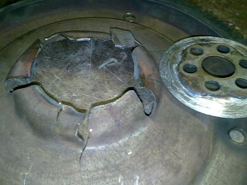

A więc to było tak:
Autko zaczeło wydawać dziwne dzwięki przy odpalaniu (tak jak było ostatnio parę tematów w tym tytule).
Jak wszystko zrobię to zamieszczę tan dzwięk, bo wracając pks-em zostawiłem torbę z osprzętem laptopa.
Okazało się że padł rozrusznik, ale po wymianie nadal nie kręcił silnikiem, więc mechanik założył następny bendyx (bo może tamten nowy był zły) - i nadal nie kręci silnikiem.
Więc okazało się że można kołem zamachowym obracać palcem - wyjmowanie skrzynki i okazało się że koło zamachowe jest urwane przy mocowaniu do wału.
Poza tym są ślady tarcia koła po obudowach gdzie tylko mogło sięgać.
Co do koła w EX to jestem bardzo rozczarowany, bo maszyna z tak potężną mocą jak 126p ma koło żeliwne odlewane, a nasze mają z blachy.
Co do przyczyny(mechanik mój ma teorię- i myślę że prawidłową) to napiszę jak wszystko będzie zrobione i odbiorę autko.
Wtedy też przywiozę graty i zapodam dzwięk zwiastujący takie szkody

Fotkę zrobię potem jak to wygląda, ale przyczyną było gwałtowne zatrzymanie podczas przyspieszania.
My na rajdach używamy kinetyka który ma ok. 30% rozciągliwości , a ja wyrywałem wózek widłowy czterotonowy na taśmie statycznej o długości ok 3 m.
I wyszedł na szarpnięciu po kilku razach, ale wtedy słyszałem coś.
Pewnie właśnie to "COS" co zapoczątkowało problem.

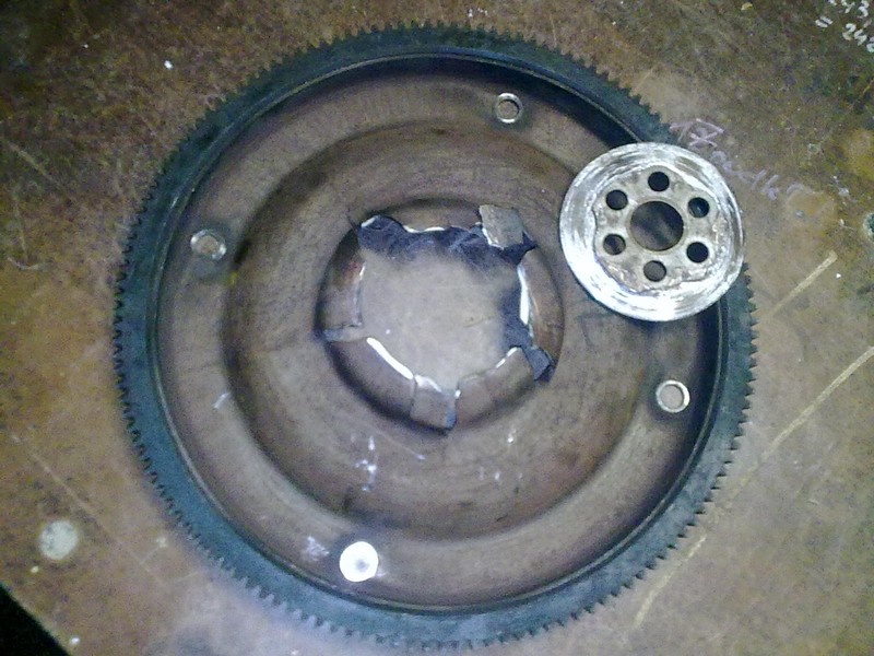

Nareszcie autko zrobione, nawet nie zabolało tak po kieszeni jak to bywa w wawce ;-)
Dopiero wróciłem.
O oto fotki co pozostało z mojego koła :
Koło zamachowe ohv.jpg (125.21 KiB) Przejrzano 5156 razy
Koło zamachowe ohv..jpg (139.28 KiB) Przejrzano 5156 razy

No kurcze.... niezły Saygon. D|obrze że nic innego nie pogruchotały te blachy :-/
