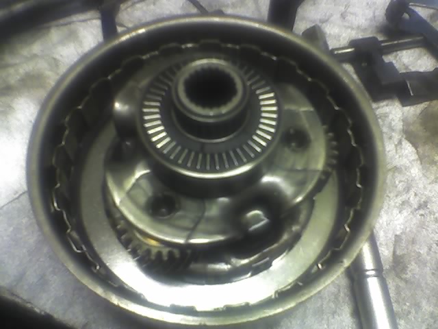

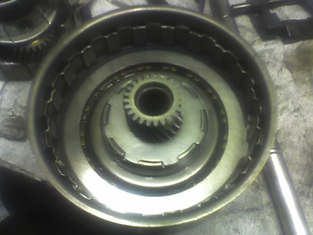

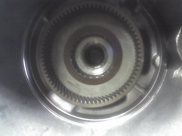

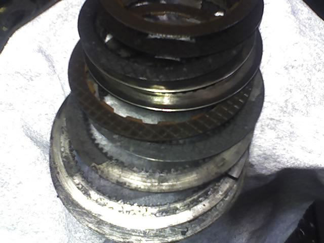

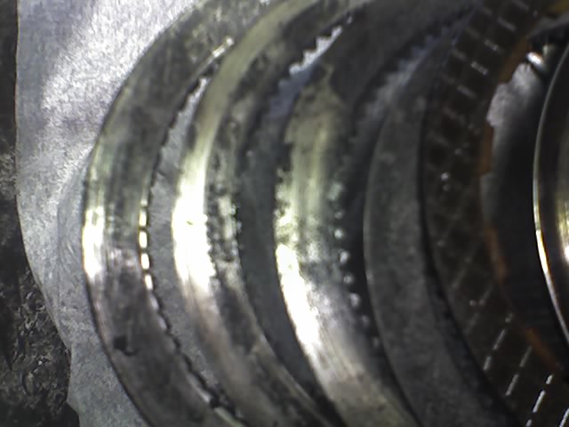

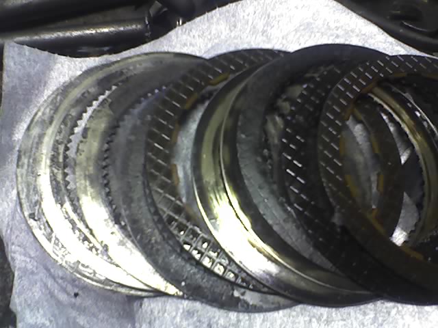

napisałem jak postępują prace przy silniku "młodywafel"więc napiszę też jak wygląda sprawa skrzyni biegów "marwit"bo się jeszcze obrazi.
więc tak:skrzynka dojechana prawie do końca.jeszcze kilka dni jazdy na niej i nie było by co naprawiać,lub kosztwało by to 5000zł jak u "batorego"w jednym koszu musiałem odkuć spalony olej i okładziny żeby się dokopać do tarcz.tarcze i ich przekładki stopione w jedną całość(trudno było policzyć ile ich było).kanały olejowe pozapychane i nie było smarowania na innych biegach co spowodowało uszkodzenie panewek dystansowych(ślizgów)między koszami oraz obudowy jednego kosza.

jak będę składał skrzynię to porobię fotki co i jak,bo przy rozbieraniu byłem po łokcie uwalony w żużlu który był zamiast oleju i szkoda było aparatu.

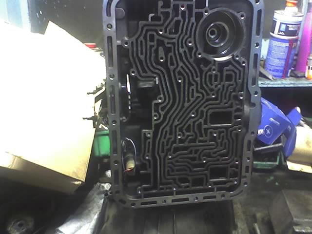

części z midpartsu doszły(brakującą część dosłali)więc skrzynka się składa.została mi płyta sterująca do wymycia i jutro skrzynię wkładam do auta.planuję jutro przetestować czy wszystko chodzi jak trzeba.
Re: naprawa skrzyni marwit
2007-12-20, 22:23
skrzynka poskładana,założona do auta,oliwka nalana,iiiii?
expo rusza na piskach,zmiana biegów idealna,kick down działa,ogólnie wszystko super tylko wcieło gdzieś wsteczny :506:
zdaje się że muszę się przygotować psychicznie do wyjęcia skrzynki z powrotem :533:
jutro obszukam jeszcze płytę sterującą,może coś przeoczyłem.

ciągnął do przodu na wszystkich położeniach dźwigni bo na koszu z pierwszym biegiem(jazda do przodu)miał wszystko zmielone,tarczki posklejane od temperatury i jaki kolwiek bieg by wrzucił nawet luz to i tak się wszystko blokowało i jechał do przodu.
