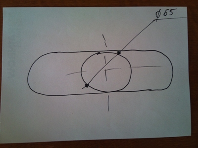

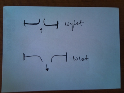

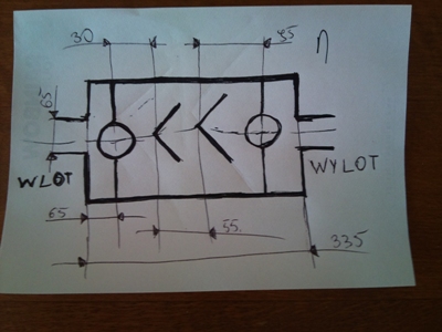

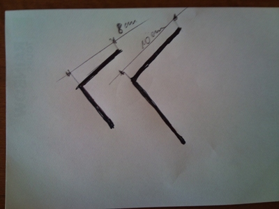

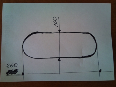

Ja będę coś miał jakieś szkice ,parę rysunków takich odręcznych i wymiary tęż są Fowmasterka 44 . tyle że ja odpuściłem i kopiłem gotowy dużo zachodu trochę jest ze zrobieniem samemu tak zęby to miało ręce i nogi ,budowa flowmastera jest prosta jak budowa cepa a jednak ......... ?
W niedziele lub w poniedziałek postaram się te wymiary i rys. wrzucić .

Moje odręczne rys. Flow44. prawie zgodne w 100 % ;-) z rzeczywistością :mrgreen:
Grubość blachy to 2mn.
Obwód elipsy tłumika to 640mn
chyba wszystko co mam :?: na ten temat :-P
