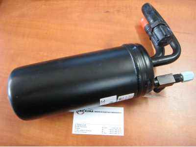

A może taki osuszacz mógłbyś załatwić taniej :-P
