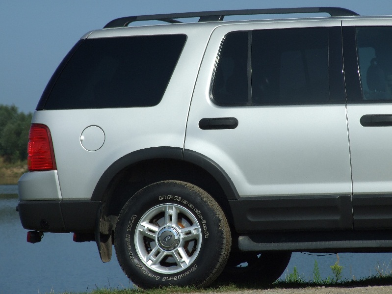

Bez liftu o ile dobrze pamiętam, chłopaki na USA forum wsadzali nawet 265/70. Ja osobiście też chciałem coś większego i kupiłem ten który bierzesz pod uwagę czyli 245/75. Wchodzi ładnie, mnie tylko przy maksymalnym skręcie ociera o tę osłonę w nadkolach bo luźno mi lata ale się przyzwyczaiłem.
EX na pewno zyskuje wtedy na wyglądzie, bo seria trochę malutka jest no i jak lubisz czasem w teren pojechać (też narazie tylko lekkie zaliczałem) to polecam BFG A/T, w zimę jeździłem bez problemów, na autostradzie nie ma szumu-potwora no i ładnie robią na szutrach i w zaspach śnieżnych :).
Tutaj masz jak to wygląda:
Ostatnio zmieniony 2011-01-29, 19:52 przez MoC, łącznie zmieniany 1 raz.

O! Dzięki! Najlepiej jest usłyszeć od kogoś kto sam zamontował to w trójce. Świetnie to wygląda. Po zmianie na 245/75 nie ma problemu z niedokładnością licznika/prędkościomierza?
Ta osłona o której piszesz to plastik na nadkolu? Zobacz na mojego z 235/70 - też tak miałeś, że było tak mało miejsca pomiędzy tylnym kołem a błotnikiem?

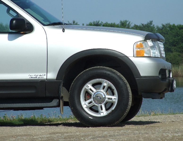

To ten plastik taki giętki co osłania silnik od kół, jeden zaczep mi się odłamał i lata, stąd terkotanie ale mi tam na luksusie nie zależy także przyzwyczaiłem się. Prędkościomierz sprawdzałem z nawi i teraz pokazuje mi 90 kiedy jade 89 także już nie ma tego ''naddatku''.
Tu masz jeszcze jedno:

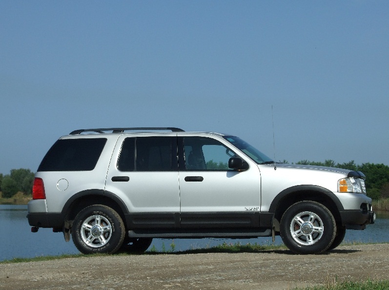

Dzięki ogromne! Bardzo mi pomogłeś. Moglbys potwierdzić, że miałeś te same felgi co ja - 16' fabryczne? Nie miałeś kłopotu z tyłu - mnie się wydaje, ze tam bardzo mało miejsca jest.
Tutaj jest jak to wygląda u mnie:
Ostatnio zmieniony 2011-01-29, 20:09 przez miodzio, łącznie zmieniany 4 razy.
MoC
Re: Prośba o pomoc w doborze opon
2011-01-29, 20:19
Dokładnie mam te same felgi, fabryczne 16 cali, o miejsce z tyłu się nie martw, na zdjęciach może się i ciasno wydaje, ale jest jeszcze zapas.

P.S. Zobacz jak sprytnie poprzedni własciciel zamienił mi oponki z przodu do wewnątrz... :/
