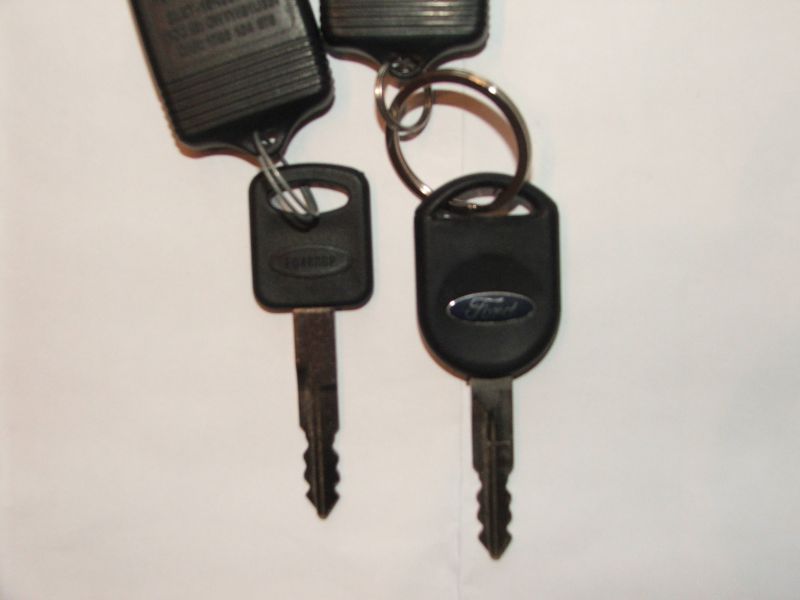

Do podstawowego kluczyka dostałem zapasowy, który jedynie otwiera zamek a nie dezaktywuje imobilizera, nie umożliwia więc odpalenia silnika.
Klucz po prawej odpala auto, klucz po lewej tylko otwiera.
Jako że posiada możliwość otwarcia kodem na słupku klucz do samego otwarcia jest średnio potrzebny (ew. na wypadek braku prądu).
Instrukcja mówi o programowaniu klucza z imobilizerem, ale jeśli dobrze doczytałem trzeba posiadać dwa klucze zaprogramowane aby zaprogramować trzeci.
Pytanie nr 1 - jak można uaktywnić ten kluczyk aby również dało się nim odpalić auto, użyć ew. do programowania kolejnej kopii klucza.
Pytanie nr 2 - gdzie dorobić kolejny kluczyk oczywiście z możliwością dezaktywacji imobilizera, odpalenia auta. Prosił bym o podpowiedź w okolicy Luboń/Poznań i ew. koszty.

ten klucz po lewej nie ma "miejsca" na chip
a dorobić powinien każdy dobry ślusarz od kluczy

tylko jak zaprogramować ten dorobiony jeśli będzie posiadał "chip" w sobie ? Czyżby pozostawał serwis i zamówienie ? :-?

Jak mi wysiadł aku i nie mogłem kluczyka znaleźć (czyli kod odpada również) stwierdziłem że muszę dorobić. Będąc u majstra od kluczy powiedział krótko: 200zł z immo, 25zł tylko do otwierania. Wnioskuję po tym że oni po prostu dorabiają już całość z immobilizerem.

Przy dorobieniu dodatkowego klucza z "chipem" należy zwrócić uwagę na to że nie wystarczy samo skopiowanie transpondera, należy również "dograć" taki klucz do immo auta, operacja z kompem tra około 20-30 minut, tylko nie mówcie o tym w serwisie dorabiania kluczy ;-)

nie każdy immo wymaga dopisania klucza do systemu w większości aut wystarczy "skopiować" chip a nawet jak potrzeba to majstry mają sposoby na dopisanie :D do kompa :D

Jak pisali już przedmówcy :) jeden kluczyk masz z imo, a drugi bez. Jeżeli chcesz mieć drugi z imo to musisz go dorobić ( trzeba poszukać gdzieś kluczyka gołego - czasami pojawiają się na allegro ) kodowanie to już chyba zostaje znawcą tematu ( bo słyszałem o procedurze programowania pilota, ale nie kluczyka :(.
Co do kluczników :) to na ul.Ściegiennego podobno jest dobry magik :) ale sam nie sprawdziłem. Kiedyś był na rogu na placu przy kupcu poznańskim ( ale nie byłem tam chyba 100 lat ) ten był dobry - drogi.

ten na Ściegiennego nazywa się chyba gerda-serwis,czy jakoś tak,najtańszy to może nie jest ale robi chyba wszystko z kluczami i zamkami,jak nie zapomnę to jutro wezmę z pracy nr do niego.
