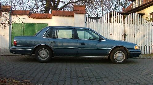

Ta sprawa nie jest związana bezpośrednio z Exikami ale też z "produktem" Forda. Chodzi o Lincolna Continentala z'88 i jego kolejnego "focha" :/
Ponad 1,5 roku temu po raz kolejny (2-3 nie pamiętam już) padł alternator. Po naprawie wyszły dwa "kwiatki" które poskutkowały tym że auto stoi 1,5 roku a ja nie mam pomysłu co z tym zrobic (i z nim też-chyba potnę cholerę na części!!!).
A wiec...Po starcie silnika, wciśnięciu pedału hamulca NIE mogę przełączyc biegu. Skrzynia jest martwa a mam pozycję P :(
Płyny są, skrzynia nie była uszkodzona a mechanicy stwierdzili że przypuszczalnie uszkodzony jest jakiś styk centralnego komputera który jest podłączony do skrzyni tylko...ŻEBYM JA WIEDZIAŁ GDZIE ON JEST! :(
To nie koniec. Pewnego dnia uzupełniam płyn hamulcowy (to już było podejrzane), wciskam pedał i słyszę "syczenie" na wysokości tylnego lewego koła. Okazało się że metalowa rurka od ukł.hamulcowego jest przerdzewiała na kolanku i "sika" płynem. Czy wiecie jak (poza spawaniem) mogę uszczelnic, zakleic ten przewód? Podejrzewam że jak ciśnienie będzie OK to i biegi będę mógł zmieniac (chociaż na N) a teraz nie mam zielonego pojęcia co z tym zrobic tym bardziej że dojście do tego pęknięcia jest FATALNE...
Z góry dzięki za podpowiedzi! :)
Tak wyglądał jak się jeszcze "toczył" :((

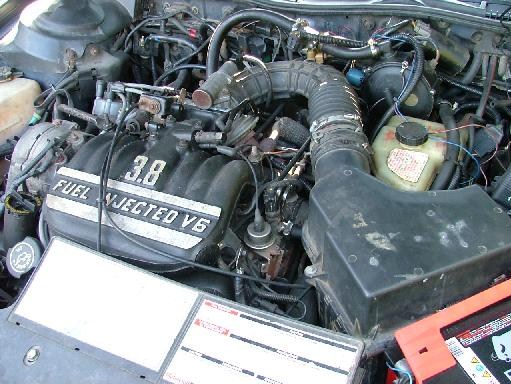

Nie wiem gdzie znaleźc tą "wtyczkę" :(

czujnik na pedale hamulca sprawdzales?

może banał ale skoro to prawie ford sprawdz bezpiecznik od świateł stopu, który jest połaczony z czujnikiem hamulca. Miałem takie objawy u siebie podczas montażu niepasującego modułu 4x4. wywalało bezpiecznik a to powodowoało blokade wajchy do zmiany biegów. pół dnia się z tym rypałem :mrgreen: aż doszedłem do w/w wniosku.

no to w zasadzie proste jest do diagnozy, ta teza mechanika z tym końpóterem to jakaś fikcja literacka na moje oko, ten układ jest prosty jak budowa cepa - jak się zapalają z tyłu światła stop to pozostaje cewka gdzieś koło wajchy od biegów która po dostaniu napięcia wciąga "w siebie" metalowy bolec blokujący biegi, wystarczy ją wyjąć i reanimować albo podać jej na krótko 12V żeby zassała bolca :)
