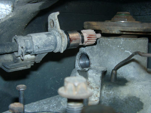

Byłem pierwszy tylko fotek nie wkleiłem :)

Spoko spoko - Twoja odpowiedź za to jest bardziej obrazowa....

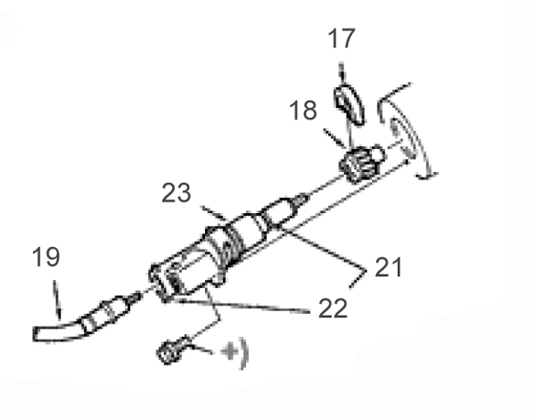

Mam jeszcze pytanie czy posiadacie może jakieś rysunki tych zębatek - ewentualnie numery katalogowe tych części - żebym wiedział co zamówić

... czy posiadacie może jakieś rysunki tych zębatek - ewentualnie numery katalogowe tych części - żebym wiedział co zamówić
jako ze te zębatki sa w rożnych kolorach
(przełożenia w zależności od wielkości opon żeby wyskalować tacho)
musisz uważać przy zamawianiu na kolor i ilość zębów 8)
standard to
Ford FINIS 3028305 (CODD17271B)
Manual Transmissions:
16-teeth-wine(C0DZ-A)
17-teeth-white(C3DZ-C)
18-teeth-yellow(C0DD-B)
19-teeth-pink(C0DZ-B)
20-teeth-black(C1DZ-A)
21-teeth-red(C4OZ-A)
Auto Transmissions:
16-teeth-blue(D0AZ-A)
17-teeth-green(C7SZ-A)
18-teeth-gray(C7SZ-B)
19-teeth-tan(C7VY-A)
20-teeth-orangeC8SZ-B)
21-teeth-purple(D0OZ-B)
