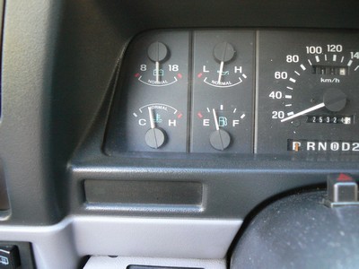

Witam wymienilem latem czujnik temperatury (patrz foto).
W trakcie wymiany podlaczylismy przewod czujnika do masy i wskazowka czujnika wychylila sie (max).
Latem kiedy stoje w korkach wskazowka ustawia sie w polowie zakresu, poczym kiedy znowu poruszam sie opada do min,
Teraz kiedy jest zimno temp na wskazniku jest na min.
Co to moze byc?

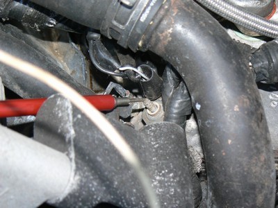

Tak.Sprawdzalem go w ten sposob,ze dotykalem przewodem do masy i wskaznik sie wychylal do oporu ale nie pokazuje temperatury nawet po kilkunastu kilometrach.
Re: Czujnik temperatury
2008-01-02, 23:33

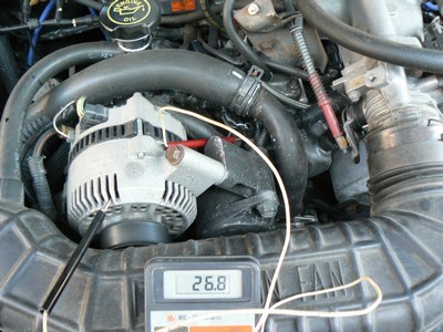

weź miernik i sprawdź oporność.na ciepłym silniku czujnik powinien mieć około 26Ω
Ostatnio zmieniony 2008-01-02, 23:42 przez chevidan, łącznie zmieniany 1 raz.
2008-01-02, 23:35
ok.Jutro bo dzisiaj to chyba za pozno.Napisze co i jak.Dobrej nocki :mrgreen:
Ostatnio zmieniony 2008-01-02, 23:35 przez Dawid, łącznie zmieniany 1 raz.
2008-01-02, 23:44
pomyliłem się z tą opornością.już poprawione.
