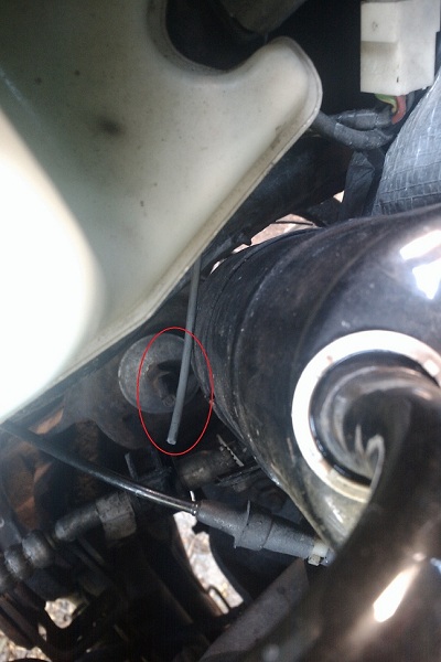

Witam,
jak w temacie, czym on steruje, widać go na zdjęciu co prawda trochę ukrócony, wchodzi pod zbiorniczki na płyn do spryskiwaczy i chłodnicy.
Parę tyg. temu zauważyłem że jest on urwany i połączyłem go szybkozłączką, od tamtej pory do dziś miałem problemy z LPG, dziś gazownik stwierdził że powodem problemu był zimny parownik, po chwili kombinacji okazało się że po rozłączeniu tego przewodu parownik znowu zaczął się nagrzewać, gaziarz doszedł do konkluzji że przewód idzie do sterowania ogrzewaniem w kabinie i w jakiś sposób wpływa to na obieg płynu chłodniczego. Chciałbym się dowiedzieć czy jest jakiś sposób innego rozwiązania problemu z parownikiem czy po prostu zostawić to tak jak jest. Pozdr

Generalnie to teraz jeździłem z zupełnie wyłączonym nawiewem, teraz nie jestem pewien kiedy został ten przewód urwany - bo na taki wyglądał, czy gdy oddawałem auto do gazowania już taki był czy może przy wymianie uszczelek pod kolektorem w jakiś sposób tego dokonałem lub też gazownik rozwiązał w ten sposób problem przy instalacji, aczkolwiek wtedy by raczej uciął ten przewód a nie urwał, zimę przejeździłem z ogrzewaniem i było ok, musiałbym sprawdzić na A/C chociaż gaziarza jak się dziś pytałem zapierał się że klima nie ma żadnego wpływu a jedynie ogrzewanie.

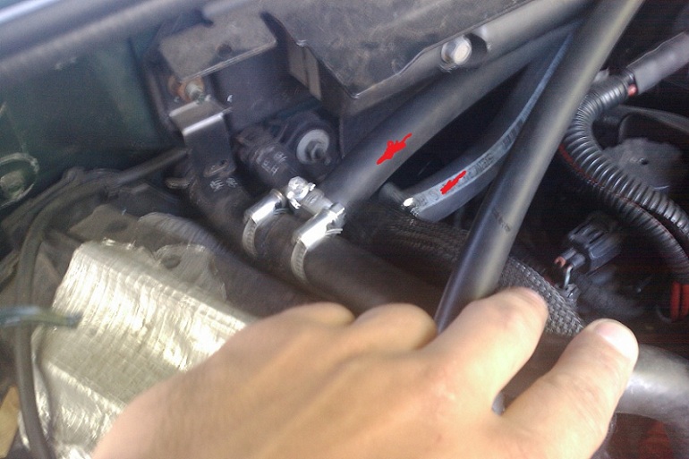

A pokaż jak masz wpięte węże od reduktora do obiegu.
Damian
Posty: 709
Lokalizacja: Piła
Re: Szary przewód ciśnieiowy...
2011-05-06, 13:05
Od reduktora czy od parownika Adrian?
Zaznaczyłem przewody od parownika, od reduktora ewentualnie później mogę zobaczyć...

zaraz zaraz wygląda mi na to że wpieli parownik za przepustnicą od ogrzewania bo jej nie widze na zdięciu , (chodzi mi o zawór nagrzewnicy) :shock:

Ten szary przewód z jednej strony wchodzi chyba w ścianę grodziową (znika pod dużą czarną puszką za zbiorniczkami na płyn spryskiwacza i chłodzący), z drugiej zaś dochodzi do"czegoś" co jest pod alternatorem przy bloku silnika (sorry, nie jestem mechanikiem i nie wiem co to) - widoczne na zdjęciu.
