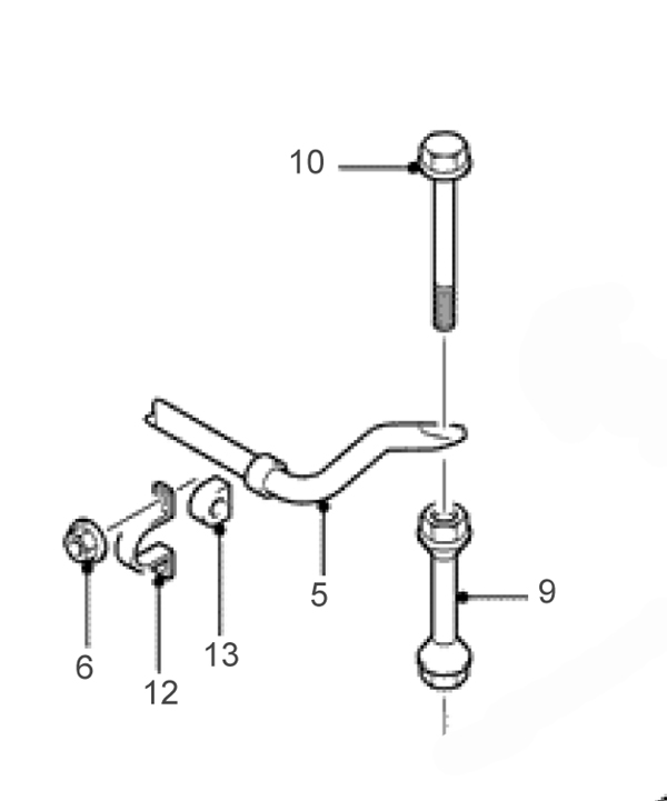

proponuje zamowic w ASO ~ 60-80zeta
nie bedzie potem klopotu (Radek mial jakies problemy z chińszczyzną)
sruba (10) ma nr. 3007664 FINIS F87A5495AB
a tulejka (9) 4399620 FINIS 2L245K483AA
