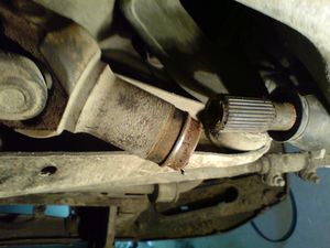

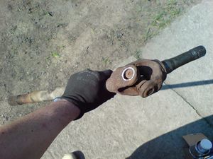

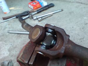

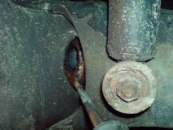

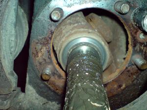

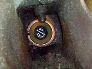

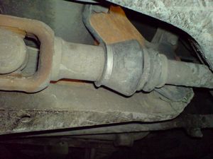

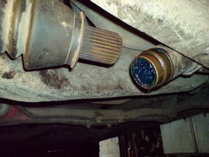

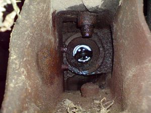

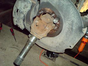

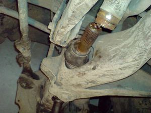

jakoś mnie naszło po ostatnim rajdzie wymienić krzyżak :-)
sprawa prosta jak drut a nawet i banalna, potrzebne chęci i trochę czasu :-P no i oszczywiście parę supli do usprawnienia... ( efekt jest taki,że przestało pukać itp..) ;-)
zdjęta piasta.jpg (23.66 KiB) Przejrzano 6588 razy
rozłączony wał.jpg (21.03 KiB) Przejrzano 6588 razy
drugi widok.jpg (21 KiB) Przejrzano 6588 razy

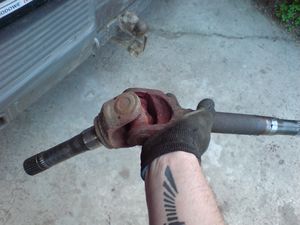

wyciągam wał krzyżak jęczy i klekocze.jpg (21.91 KiB) Przejrzano 6588 razy
taki ooooo.jpg (21.31 KiB) Przejrzano 6588 razy

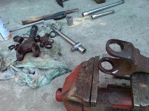

wybity złom.jpg (22.28 KiB) Przejrzano 6588 razy
i nowa piękna sprawa.jpg (19.44 KiB) Przejrzano 6588 razy
koniecznie nakitować nowego smarEXu.jpg (20.91 KiB) Przejrzano 6588 razy

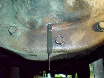

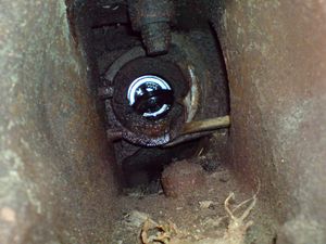

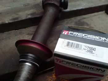

zrobiłem lewą stronę i przy okazji wymiany krzyżaka dostrzegłem uszkodzony uszczelniacz na wyjściu z napędu "mostu" :eek: całe szczęście kiedyś kupiłem i tak sobie leżało w garażu.
trochę zmodernizowałem opcje wymiany oleju z przekładni nawiercając otwór na śrubę 8mm, nagwintowałem i jest to dobry patent bez odkręcania całego ustrojstwa :lol:

pewnie, tylko nie wiem czy sam sobie poradzę z wycisnięciem krzyżaka, bo bez imadała będzie problem. muszę to jeszcze dokładnie przemyśleć
Re: krzyżaki droga krzyżowa po ostatnim wypadzie, naprawa :)
2011-05-29, 19:37
jak bez imadła to pozostaje wybicie impulsywnikiem kinetycznym naprowadzanym ręcznie ;-)
tak jak ja to uczyniłem... ale potrzebna jest druga persona do pomocy :-)
