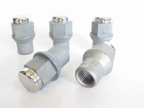

Wielkie dzieki, no to sobie tez zamówie .Chciałem jednak definitywnie wyjaśnic kwestie wygladu nakretek do felg stalowych.Czy wygladaja one tak http://moto.allegro.pl/show_item.php?it ... erwowanych

Re: [EX II] Nakretki do felg stalowych
2011-06-07, 19:08
No to powiem , ze moje wygladaja troche innaczej, fotki moge podeslac jutro.

2011-06-07, 19:10
One sa do felg aluminiowych :-/

2011-06-07, 19:35
No to widzisz Łukaszu nie jest czasami tak jak nam sie wydaje.Znalazłem u niech na stronce uniwersalne nakretki do felg alu i stal - zamkniete.One sa identyczne jak w Szerokim.Chciałem tym tematem zobaczyć kto ,jakie ma nakretki i jak wygladaja te własciwe do stalowych i aluminiowych felg.

2011-06-07, 19:46
Nakretki sa podobne do tych na zdjeciu tylko bez tych dekielkow chromowanych, sa przelotne.
