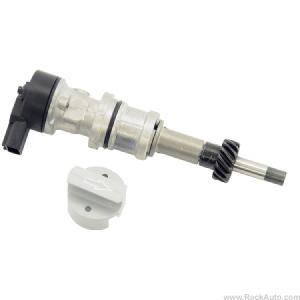

jak masz chwilkę zerknij na ten czujnik co na zdjęciu czasami nie jest zmielony znajduje się on pod cewkami na samym środeczku i jest do niego wpięty kabel. Jest on przykręcony na dwie śrubki M6(tak mi się zdaje) Twoje objawy wskazują właśnie na ten czujnik.
Oki namierzyłem go - patrzę w net i mam do Was pytanie - to jest czujnik położenia wału korbowego czy wałka rozrządu??? Bo "chiba" są takie i takie stąd moje laickie pytanie :eek:

Wałków.
uwaga jak będziesz wyciągał zaznacz jak był wsadzony - bo do poprawnego ustawienia potrzebne jest urządzonko widoczne na dole tego zdjęcia. A zastępuję to rozdzielacz.
Często jak jest zwalony powoduję odgłosy ćwierkania. Rada na przyszłość jak zje..psuty ;) wymienić na oryginał lub zamiennik znanej marki. Poprzez zębatkę tego czujnika napędzana jest pompa oleju ;) a zdarzały się przypadki że po wymianie na Dormana ukręcała się dolna część tego czujnika. Ja na Twoim miejscu obadał bym na początku czujnik wału - zobacz czy nie rzyga ci olejem z pod koła pasowego prosto na czujnik. To też znana usterka - wycierający się rowek na kole pasowym - za wycierania winny jest stwardniały uszczelniacz ;)

Wałków.
Wyglada na to, że wokół tego czujnika jest suchutko. Mam pytanie - gość ze sklepu, gdzie mają takie czujniki wałków zapytał mnie czy wyjście na 2 czy na 3 bolce. Jak to sprawdzić - zależy mi, żeby wymienić go JAK NAJSZYBCIEJ (jak to jeszcze napęd pompy olejowej!!!) więc stąd pytanie. Czy jak zdejmę łączówkę to coś zobaczę???

pocic to ma się przy kole pasowym na dole sinika od przodu. Czujnik jak zdjemiesz wtyczkę bedzie widać.
tu widać czujnik wału.
a tu wałków z tym dynksem do ustawiania

Dzięki Kamil za poglądówkę - duzo mi dała - sorki za czasami głupawe pytania ale teraz zakumałem. Wcale na ten czujnik okazuje się nie patrzyłem tylko na zupełnie coś innego. Dlatego jakbyś mógł mi łopatologicznie potwierdzić - w naszych silnikach ten czujnik jest na wysokości cewki tylko niżej i wpuszczony jest pionowo w dół tak? I jak patrzę na silnik to gdzie go szukać? Ta fotka od ciebie z czujnikiem wałków to czołowa część silnika patrząc od przodu samochodu czy tylna???

czujnik wałków który może być zmielony, jest w samym środku zdjęcia. Pod cewkami obok wyjściz termostatu.
Czujnik wału jest od dołu na wysokości koła pasowego.
