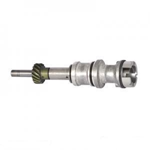

chodzi ci o ten element?
NeXusPK
Posty: 332
Rejestracja: 2010-09-21, 09:21
Re: Dużu problem z czujnikiem wałków
2011-06-14, 17:30
Tak , dokładnie tak + czujnik na górze (wtyczka z 3-ma kabelkami). Siąść i płakać - terminy dostawy 2 tygodnie a ja 1 lipca mam wczasy rozpocząć...

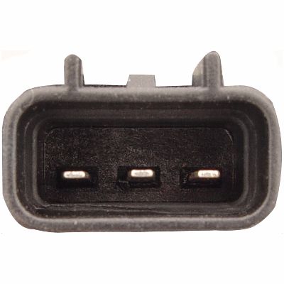

2011-06-14, 17:52
gniazdo wygląda tak?
PW wysłane...
NeXusPK
Posty: 332
2011-06-14, 17:53
PW wysłane...
tak
