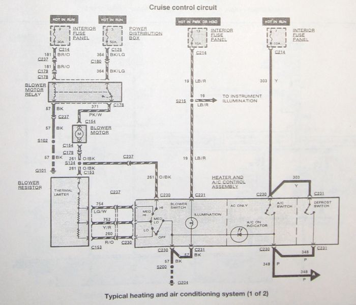

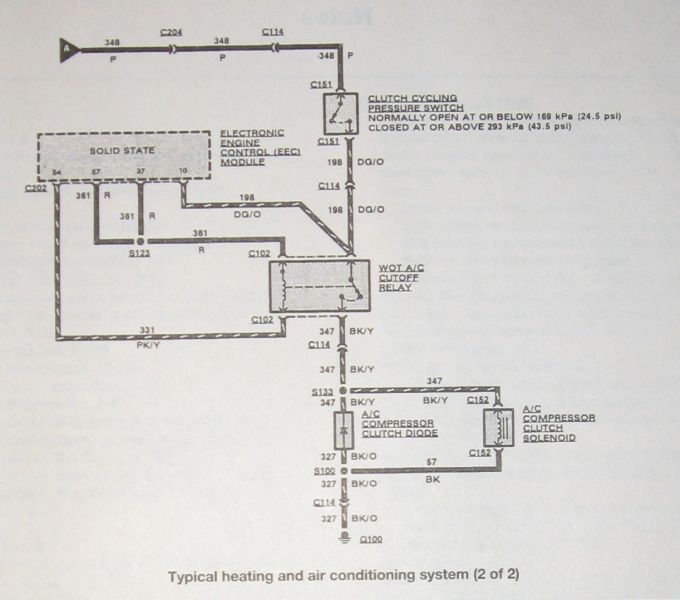

Ratujcie koledzy, potrzebny schemat elektryczny klimatyzacji manualnej.
