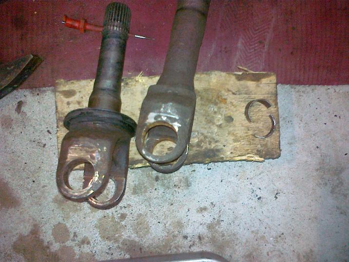

Jeszcze byś się zdziwił. ja wziąłem sie dzisiaj za prawa półośkę. Normalnie wchodzi krzyżak o średnicy miseczki 30mm, u mnie był 28mm a w półos była wbita tulejka o ściance 1mm i całość łącznie z krzyżakiem obspawana do półosi.... I co nie da sie???? Da się. jak się ma spawarkę, palnik o kątówkę można wszystko naprawić.... :-/
Ehhh szkoda gadać. Boże broń nasze autka przed takimi mechanikami. Dzisiaj już nie mam siły, ale jutro wrzucę fotkę, bo sam w to nie mogłem uwierzyć....

No to wstawiam fotkę tego wynalazku o którym pisałem wcześniej....
Po lewej półoś w stanie jaki zastałem, po środku po usunięciu tuleji i po prawej sama tuleja po usunięciu.
