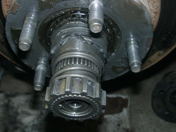

Krótko polana Jakuszycna na przyczepie 9 husky włączam 4x4 a on mi z Lewego kola warczy tyl sie kręci a przód warczy i nie kręcie ??
efekt taki że wszędzie ciagany na lince
Czyli krótko co to jak to za ile i jak najszybciej nowe??
A i takie cholerne gumy na dolnym wachaczu tez już mają luza kupiłem orginały 3 miesiące temu i znoawu sie kończą
Moze macie namiar na jakis dobry warsztat w Poznaniu
pozdrawiam

no to ja tez krótko ;-)
może masz za dużo psów ze tak warczy :lol:
uzupełnij profil jaki to rok/silnik
to będzie nam łatwiej ci pomoc 8)
wstępna krótka diagnoza: walnięte automaty na piastach :-?

rok 94 i 4,0 i tez tak przypuszczam z tym automatem

Padnięte sprzęgiełko. Masz zużyte automaty jak sądzę. Najlepiej wymienić całym kompletem na manualne. Ja mam Warn. Są jeszcze AVM. Mikado ostatnio pisał, że kupił jakiś miesiąc temu i zapłacił 540zł za mile marker-y.
Re: Zgrzyta
2008-01-02, 18:27
nowe sprzęgiełka automatyczne nie osiągalne finansowo.pozostają ci używane automaty(klega wajc83 chyba ma)lub nowe manualne za około 1000zł komplet.

A gdzie kupie te manualne??

Zapytaj Mikado. On kupił chyba najtaniej. Ja dałem rok temu 930 zł w Autotraperze.

Za około 700 złotych do dostania od ręki tylko, że w US... sprawdzić dokładnie ceny?? Mogę kupić i wysłać... bo to jest Twoja najlepsza opcja - można tanio kupić automaty ale myśle, że nie warto inwestować w coś co nie wiadomo jak długo będzie działało...

ja ściągałem ze stanów i wyszło 540zł za komplet manuali mile markerów
ponieważ szły 4kpl. to przesyłka się rozłożyła i wyszło więcej niż fajnie (moim zdaniem)

No to w końcu ktoś z tematem jak mój! Witaj w klubie. Mi też dwa lata temu warknęło i ... do tej pory już nie warczy. Milczy jak zaklęte. Legenda znaczy. Przymierzałem się do zakupu warnów za Wielką Wodą, ale na przymiarkach się skończyło. Nie miałem jak rozłożyć kosztów. A samych tylko sprzęgiełek ciągać mi się nie chciało. Do kupienia są też automaty, lecz jak przedmówcy stwierdzili, nie wiadomo jak długo pochodzą. Do kupienia są albo na ebay albo w sklepach. Ale warny na ebay.com można zakupić do 160USD, więc nie ma problemu. No i wiadomo, że pochodzą.

Moga być i WARN i MILE MARKER - tak samo dobre...
jak pisałem 700,00 złotych za komplet z przesyłką...

pamiętajcie koledzy o conversion kit-cie coprawda można to zrobić bez niego ale jest wtedy mało profesjonalnie (co nie znaczy że nie robi ;-) )
a 700zł z przesyłką to dobra cena :-)
