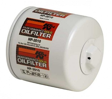

Ja leje od lat 10W-40 Castrola i filterek K&N olejowy.
Ostatnio zmieniony 2011-07-06, 20:04 przez sebastian, łącznie zmieniany 1 raz.
