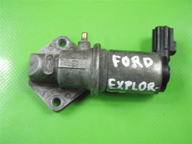

brudny krokowiec
czyli silniczek od wolnych obrotów

To jest to ustrojstwo zaraz pod tą plastykową obudową?

wygląda to tak.
i masz to pod pokrywą na samej górze silnika.

Jeżeli przy odpalonym silniku na wolnych skaczą obroty (prawie do zgaśnięcia) to sprawdź,czy przy wkręceniu go na wyższe obroty ,trzymając równo zaczyna się ksztusić....Jak tak,to na bank krokowiec.
