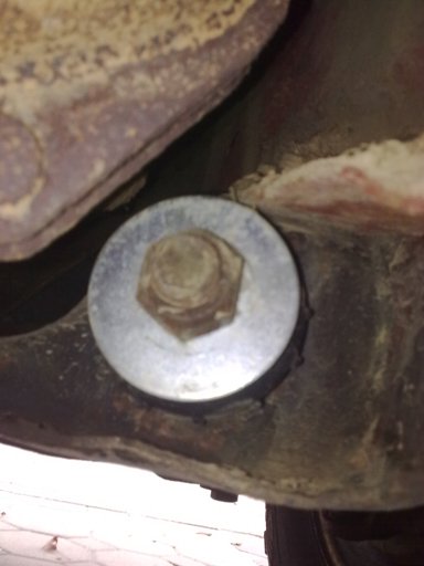

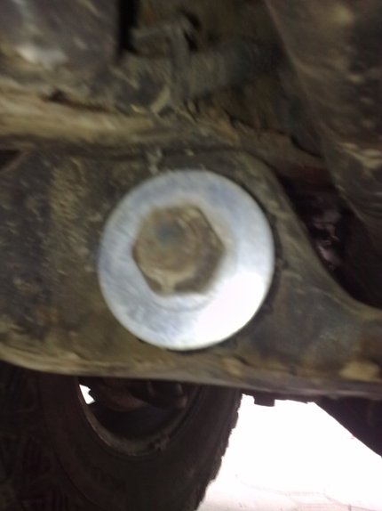

No wlasnie pozostale kąty mowil ze jest taka nie wielka roznica ze nie ma co ustawiac ze napewno nie ma to znaczenia zeby mialo sciągac. Mam jeszcze pytanie czy moze miec wplyw na to ściąganie tuleja drążka reakcyjnego poniewaz jest cala jak patrze ale jakby lekko nizej prawa strona niż lewa. A gdy go kupilem to wogóle były z prawej strony wybite te tuleje i aż waliło o rame :-/ Jak wymienialem tuleje to gniazdko tych tuleji bylo wybite i trzeba bylo regenerować spawaniem. I tak mysle ze moze wogóle ten kawałem stali sie troche wykrzywil jak tak walil o rame? :-/
lewy
prawy
Ostatnio zmieniony 2011-07-18, 16:00 przez cooki531, łącznie zmieniany 1 raz.

Hm, na zdjęciu które wrzuciłeś to raczej nie jest gniazdo drążka reakcyjnego a belka z gniazdem wahacza , moim skromnym zdaniem przesunięcie , nawet o te dwa cm. wahacza w tył , oraz automatycznie i koło, może być przyczyną ściągania w prawo , ale to trzeba by dla pewności pomierzyć i pokombinować z podkładkami i przetestować w czasie jazdy.

julek1270 w Explozjach tak się na wahacze mówi ,,drążki reakcyjne,, Ty pewnie miałeś na myśli stabilizator? :-D
2cm w górę czy w dół przy mocowaniu w belce nie robi tragedii, gorzej jak by była różnica tych cm w długości, wtedy strony mogą zaciągać.
cooki531 a w jakim stanie tuleja na łamaniu mostu?
Ta kierownica to Ci sama się przekręca jak już stoisz, czy jak się prawie zatrzymujesz?
