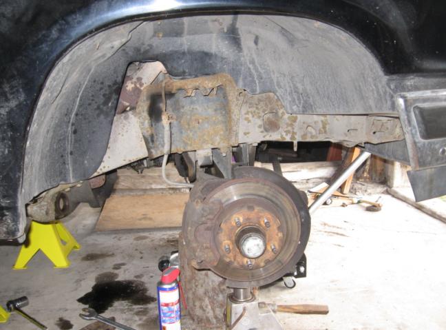

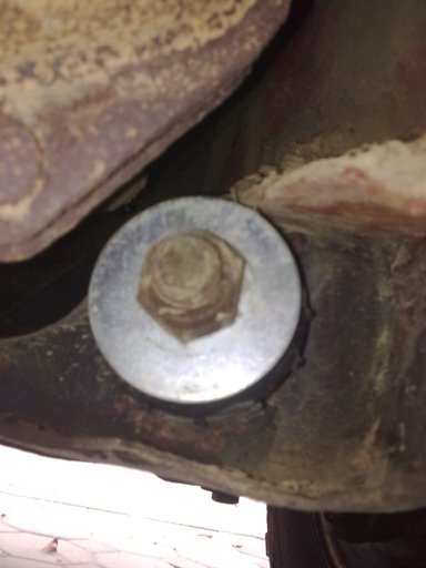

u mnie to wygląda tak na zdjęciach i mowie wlasnie o tym zeby wymienic jak na zdjeciu ;-)

cooki531, na schematach tych sklepów masz pokazane gdzie powinny być zamontowane poszczególne cześci. Z twojego zdjęcia trudno jednoznacznie wywnioskowac.... Mopże zrób jakies oddalenie

Nie to samo. Jak wybita to to zmień.
To co pokazałeś na swoim to mocowania drążka reakcyjnego.

to co masz na zdjęciu to mocowanie wachacza do uchwytu na ramie... tam są gumy - po dwie na stronę. Ale jak już to wymieniasz to daj polibusze - dłużej pochodzi. Drążek reakcyjny to po prostu inna nazwa stabilizatora.
Nie wiem dlaczego oni użyli nazwy drążek reakcyjny... może ktoś ich wyprostuje???
Potrzebujesz zestaw z pierwszego linku.
Ten drugi link to silenblok mocowania przedniego mostu w uchwycie na ramie.

jeśli masz wybity otwór w mocowaniu - tzn mocno zniekształcony lub urwany jest kołnierz to lepiej kup cały element z rozbiórki lub oddaj do jakiegoś fachmana, żeby ci zregenerował co trzeba. Jeśli o to nie zadbasz to gumy długo się w otworze nie utrzymają.
No i warto dokręcić to jeszcze raz po kilku dobrych kilometrach ;)

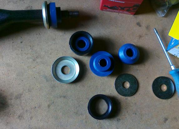

[quote="Jankes"]to co masz na zdjęciu to mocowanie wachacza do uchwytu na ramie... tam są gumy - po dwie na stronę. Ale jak już to wymieniasz to daj polibusze - dłużej pochodzi.
A gdzie dostac te polibusze?

Wysłałem ci PW w sprawie polibuszy.

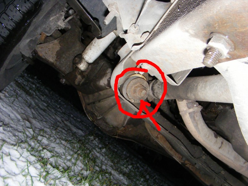

2012-10-29, 17:25
Podpinam się pod wątek.
Od kilku dni słyszę dość duże pierdzielnięcie w negatywnym tego słowa znaczeniu, przy wjechaniu na jakąś poprzeczną nierówność. No i widzę, że mam do wymiany właśnie te tuleje drążka po obu stronach.

Dla potomnych załączam moją fotkę z wybitymi tulejami drążka reakcyjnego.
Pozdrawiam z zaśnieżonego roztocza:D
mocowanie drążka reakcyjnego

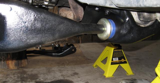

Ćwiczyłem temat w tym roku :) U siebie wymieniałem te gumy wachacza i zakupiłem firmy Spicer. Wizualnie dość porządne a co do trwałości to zobaczymy.
U siebie robiłem w ten sposób:
- zdjęcie amortyzatora
- zdjęcie sprężyny
- wyciągnięcie wahacza
- założenie gum
- i w drugą stronę

Efekt końcowy.
